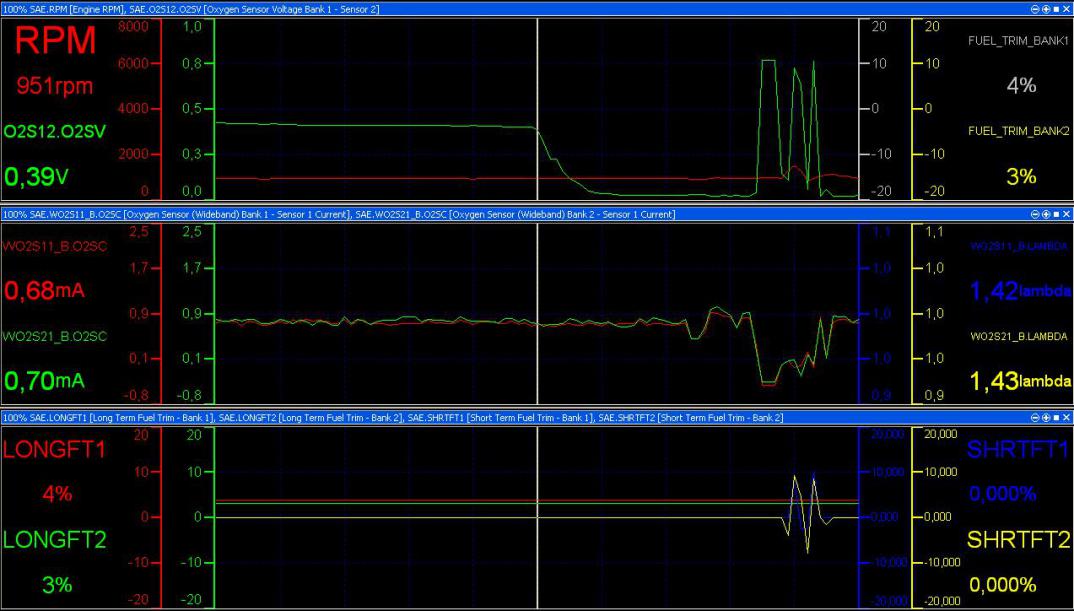

    - lepsze ustawienie rozrzadu to chyba widać teraz na wykresie sondy post-cat, bank1 S12.
    - szybciej dochodzi do wartości zero.
    - inne parametry to chyba trochę gorsze, long równe + 5, + 7 %.
    - skrypt fuel trim pokazuje że short działa poprawnie, koryguje, tylko i tak w wyniku tego ECu ustawia long na wartośc + 3, + 5 %.
Nazwa:	Os2+s12.jpg
Rozmiar:	90.1 KB
    Attached Files Attached Files
    Ostatnio edytowane przez bubu321 ; 09-09-2012 o 12:09

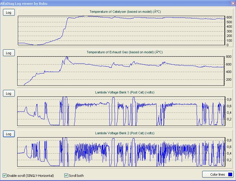

    - bład P0430, bank 2 , RPM 1960.
    - taki błąd musiał powstać, wystarczy zobaczyć ponizszy wykres jak zachowuje sie sonda post-cat na banku 2.
    - przy w miarę stabilnych wskazaniach sondy post-cat na banku 1, sonda na banku 2 cały czas wskazuje mieszankę bogatą - mieszankę ubogą.
    - ECU nie daje rady wg tych wskazań sondy zrobić korekty albo sonda tak reaguje na zadawane błędne korekty z ECU.
    - jeszcze jest jedno wytłumaczenie takiego wykresu, zepól tłok-cylinder albo tzw. mechanika.
    - cały czas mamy w ogonie ten parametr Corr 2
Nazwa:	katalizator=sondabank2.jpg
Rozmiar:	110.7 KB
    - AR 156 TS 2.0 ecu M1.5.5

    Z korekt wynika, że problem blokowania longFT i shortFT poza zakresem +-3% i lepiej, dotyczy obydwu banków. Najpierw trzeba się z tym uporać i zobaczyć, co się odsłoni, jak uwolni korekty. Możliwe, że nakłada się kilka rzeczy.
    To blokowanie longFT i wartości shortFT >+-10%, to tak sobie rozważałam, żeby patrzeć kiedy to się dzieje:
    - włączenie tempomatu,
    - powolne opadanie rpm,
    - gwałtowne przyspieszanie na wyższych biegach, w zakresie niskich rpm,
    Oraz
    - poszarpany wykres MAF podczas gwałtownego przyspieszania na biegach od 3. – 5. == no, nie mam już złudzeń, że na hamowni zobaczylibyśmy poszarpany wykres mocy i może momentu. Może nie odczuwam zbytnio, bo jestem przyzwyczajona i nie mam porównania, ani doświadczenie, ale ona nie ma pełnej mocy na tych biegach, na których zapotrzebowanie na powietrze jest większe, przynajmniej nisko. Logi to odsłaniają.
    - faza adapt. przepustnicy == 0 bardzo często == ona się wciąż adaptuje, bez przerwy coś jej nie pasuje,
    - kąt wyprzedzenia zapłonu stały podczas przyspieszania na wyższych biegach == to nadal nie wiem, jak powinno być, spojrzę na oscylogramy 147 i zobaczę jak tam było z tymi kątami,
    - złe wykresy sond pos-cat, to, że na B2 gorzej i błąd - ok. na razie zostawiamy.
    - duże korekty sond pre-cat.
    - okresowe palenie na bogato,
    - temp. silnika za wysoka jak na JTSa (tak sądzę), aktualnie raczej jest zimno, a nic się nie zmieniło,
    - duży przepływ przy zamkniętej przepustnicy
    - może inne jeszcze,
    - falowanie na luzie, to podbijanie rpm do 1400-1500, aż do zatrzymania,
    - bez MAF – ciekawe, czy tak jest we wszystkich, że gaśnie? Bo wcale nie kontruje TP, ale może potrzebuje do tego MAF?
    Czy to wynika z tego, że TP nie odpowiada, czy może stosownie nie odpowiada? To mogłoby chyba tak być, wtedy, gdyby np.: podczas powolnego opadania rpm ona nie odpowiedziała i nie zamknęłaby się, wtedy układ musiałby silnie zubożać. Albo gdyby się nie otwierała wtedy musiałby silnie wzbogacać. Ale przepustnica była nowa, wymieniałam, bo falowały te rpm, to jakoś rok temu, ale nic nie pomogło.
    Nie ma sterowania TP, może czasami nie ma? TP - nie odpowiada, ECU to widzi i blokuje longFT? I zadaje na szybko wymagane shortFT? Przepływ przy zamkniętej przepustnicy taki duży, bo TP nie odpowiada i tak utrzymuje loadPCT?
    - Czemu nie pokaże jakiegoś błędu zespołu TP-MAF – bo sam nie steruje i dla niego to jest w porządku?
    Może to absurd, ale mam wrażenie, że TP-MAF ze wskazaniem na TP, że to zaczyna sekwencję? Czy to może być marker uwalonego sterownika?
    Czy przepływ przy zamkniętej przepustnicy, to może być marker - złej odpowiedzi lub niewystarczającej lub braku TP?
    Chciałam to zobaczyć, znaleźć dowód, stąd te logi, takie konfiguracje.
    Tylko, że nie wiem, czy to będzie widać w nich, bo nie wiem, czy TP, to jest sygnał zadany przez ECU? Jeśli tak, to tylko korekty zostają, aby to oceniać. Ale nie wiem. To trzeba wnikliwie popatrzeć na logi, a teraz jestem w fazie mniej lub bardziej sensownych eksperymentów, to nie mam kiedy patrzeć na logi. Możecie pokazać mi co widzicie?
    Tak, czy owak dowiemy się, ponieważ wymieniamy sterownik. W poniedziałek jadę do elektronika na pierwszą wizytę diagnostyczną z tym co mam, ale chyba wstawię nowy sterownik, aby wątpliwości nie było żadnych. Nic o tym z 156 nie wiemy.
    Nie wiem, co stanie się potem, w sensie korekt i parametrów, i w ogóle, nic zobaczymy.
