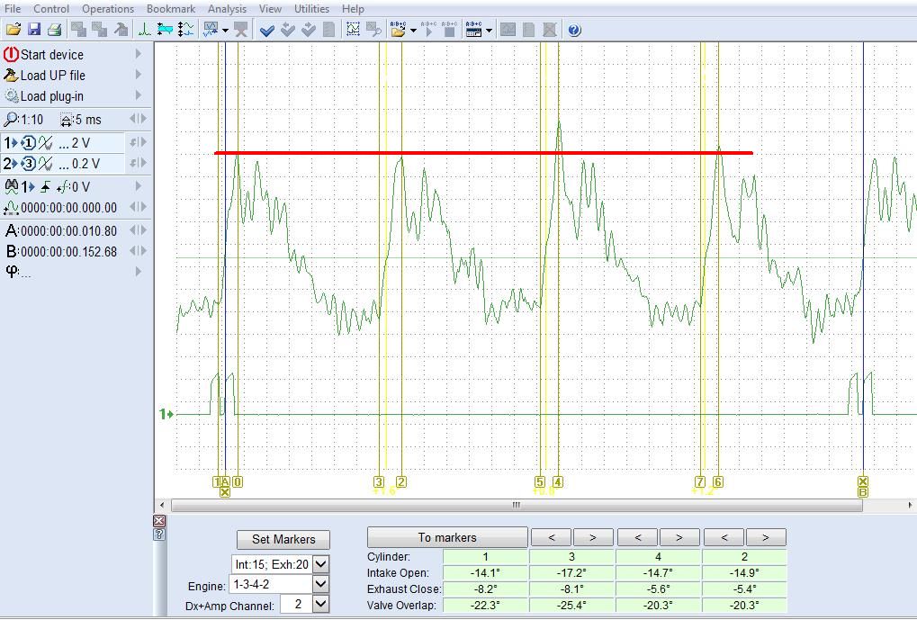

    - wykres Dx z GT JTS.
    - widać problemy na 4 cylindrze oraz zawory na 3 lub nagar.
    - pozostaje czekac i potem porównać dane od mechanika.

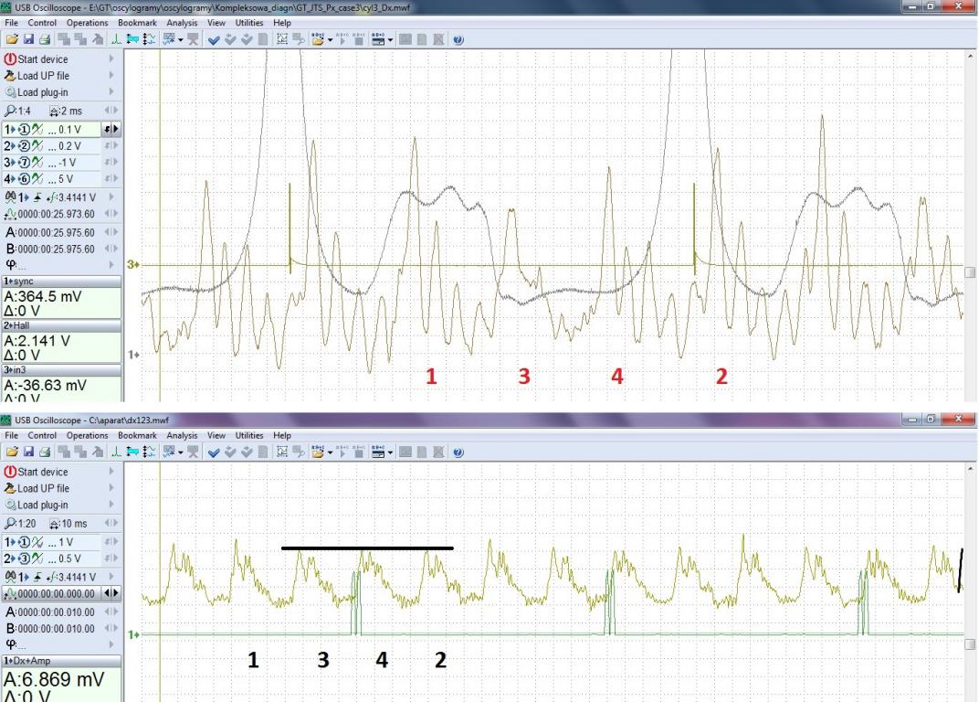

    Zapłon jest na cyl. 1 na drugim wykresie.
Nazwa:	DxPx.jpg
Rozmiar:	152.8 KB
    Napisałam już, Marcin – EOT.
    Nie zrobiłam Px, teraz mogło być inne?
