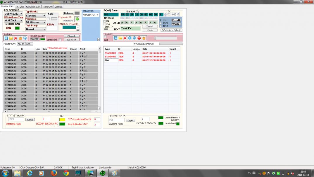

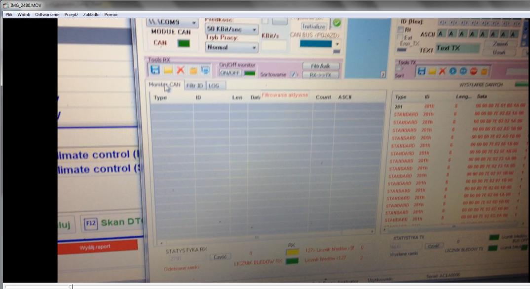

    No wiem, że euroscan pisał. Tylko, że no teraz to też widzę, jak wygląda zapytanie i odpowiedź. Wcześniej nie widziałam. Powinnam była się może domyślić, tylko, że i tak nie mogłam się połączyć.
    Muszę poprosić ECU, aby uruchomił procedurę, albo pokazał parametry. A skoro wrzuciłam mu jakieś ramki powinnam szukać odpowiedzi, po stronie monitora. Może skoro aktywował komunikaty, może powinnam szukać po ID modułów? Tego nie zrobiłam. Zobaczę. Ja bym z testów z tymi ramkami nie generowanymi przez MES nie rezygnowała, ponieważ funkcje, które aktywowałam manualnie w samochodzie odbywały się poprzez te ramki. Tylko, że nie wszystko mi się udało odnaleźć. Nie mam robić takich prób? To nie ma sensu? Przecież możecie mi napisać jeśli robię coś głupiego. Po prostu nie było innej możliwości, wobec braku połączenia.
    - sprawdziłam dzisiaj, że jak mu wrzucę ramki zarejestrowane z innymi ID, to nie zapisuje błędów. Błąd sieci CAN powstaje na skutek zwarcia linii poprzez analizator. Teraz, ta nowa wersja – na początku zwiera linie, a potem jak włączę inicjuj to przerywa zwarcie i czyta ramki. Muszę skasować błędy i potem patrzeć.
    - na pewno zwarcie lnii CAN powoduje niemożliwość połączenie poprzez interfejs. Sprawdziłam czy mogę się tym interfejsem połączyć, jak analizator zewrze linie i nie mogłam.
    Zrobiłam, tak jak napisałeś.
    - zapytanie samo – to nie ma reakcji żadnej, zapytanie + ostatnia ramka zapytań startowych …3E dla 7E program analizatora się wywala.
    - muszę wrzucić pakiet zapytań startowych (połączeniowych) z MES i potem dorzucić ramki dla parametru lub testu.
    - na nadajniku muszą być ID zapytań, a na odbiorniku ID odpowiedzi.
    - na koniec wzięłam jedną ramkę połączeniową z alfaOBD i dodałam tamte jak wyżej. I to jest chyba minimalna sekwencja. Inaczej w GT nie da chyba rady, bo musi się analizator skomunikować z ECU. Musi być ATWM chyba na terminalu? Jak jest w Gulietta?
    - w ten sposób mogę aktywować test lub odczytać parametr.

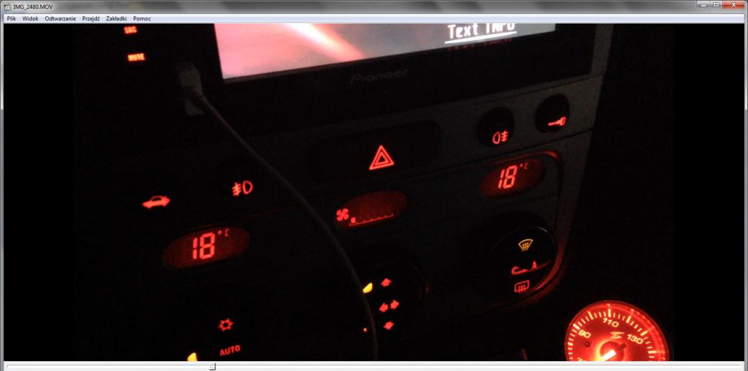

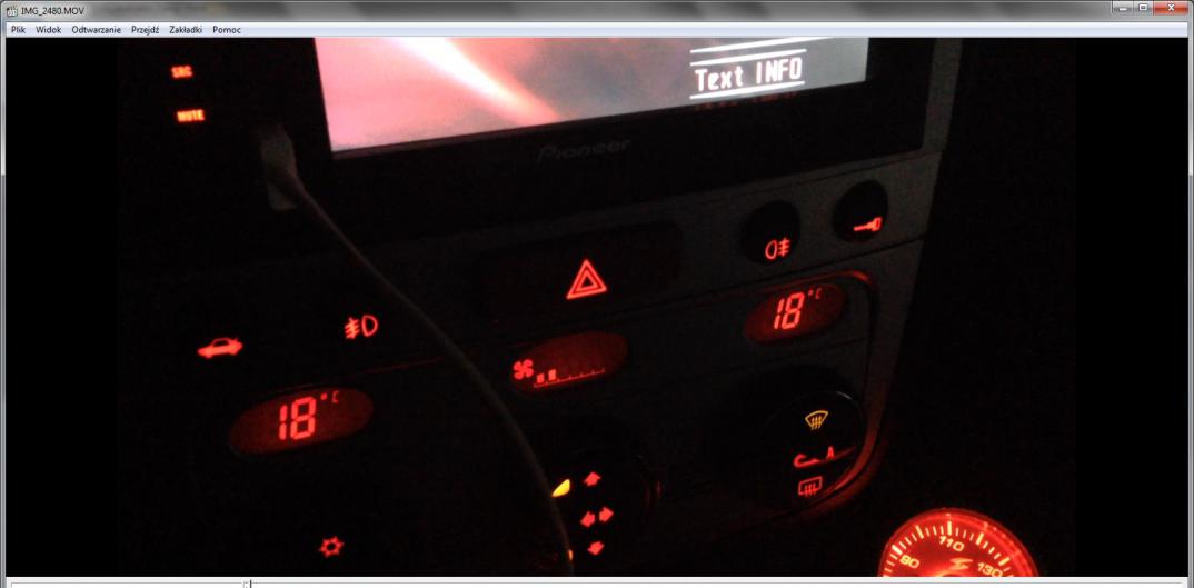

    Takie krótkie próby, z VDO. Popatrzyłam na test klimatyzacji, bez rejestracji – załączanie podświetlania przycisków LED. Podświetlało, gasiło, a potem MES napisał, że sterowanie nieudane i wysiadło podświetlanie wyświetlaczy klimatronika. Dopiero wróciło, po ponownym OFF-MAR. Mam 4 moduły – NBC, NQS, NPG, NCL do programowania. Czy mogę to zrobić sama, jeśli mi pomożecie, czy muszę jechać w tej sprawie do ASO?

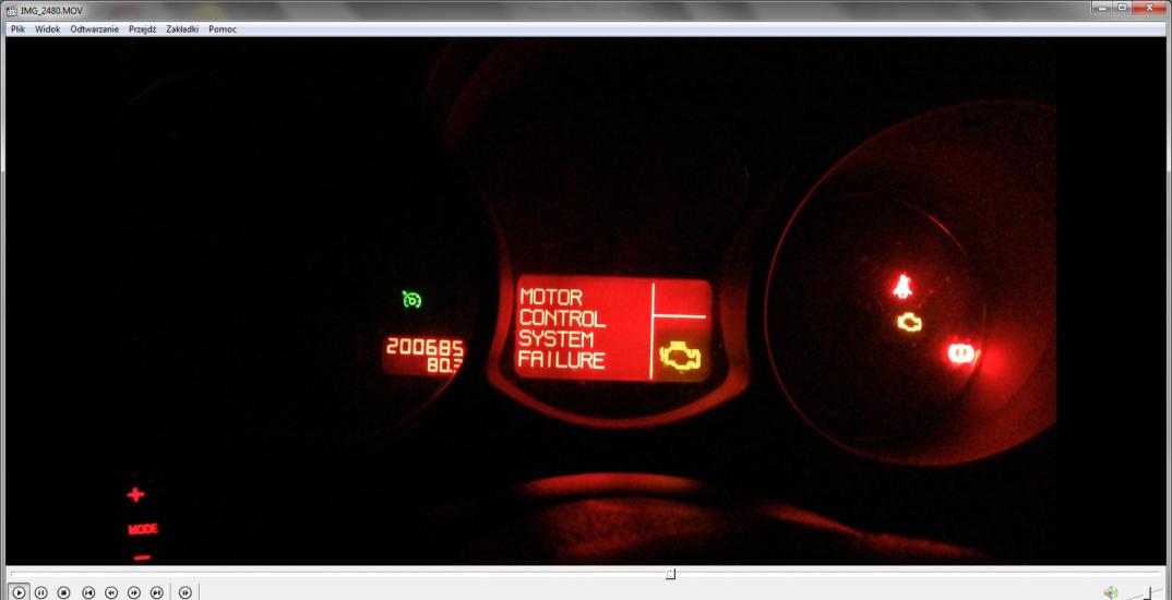

    Jeśli chodzi o testy - czujnik spalania stukowego oraz pożegnalny z p1173 - mam nadzieję test w jeździe, to chciałam jeszcze coś zobaczyć. Czy muszę mieć specjalną sondę lub oscyloskop co ma MHz, żeby zobaczyć szumy z czujnika? Tak się raczej nie poddam, bo i tak GT pojedzie na naprawę po świętach. A jeśli nie teraz – wiedza przyda się później. Linie CAN od sterownika mnie interesują, ale może za wcześniej, za mało jeszcze wiem.

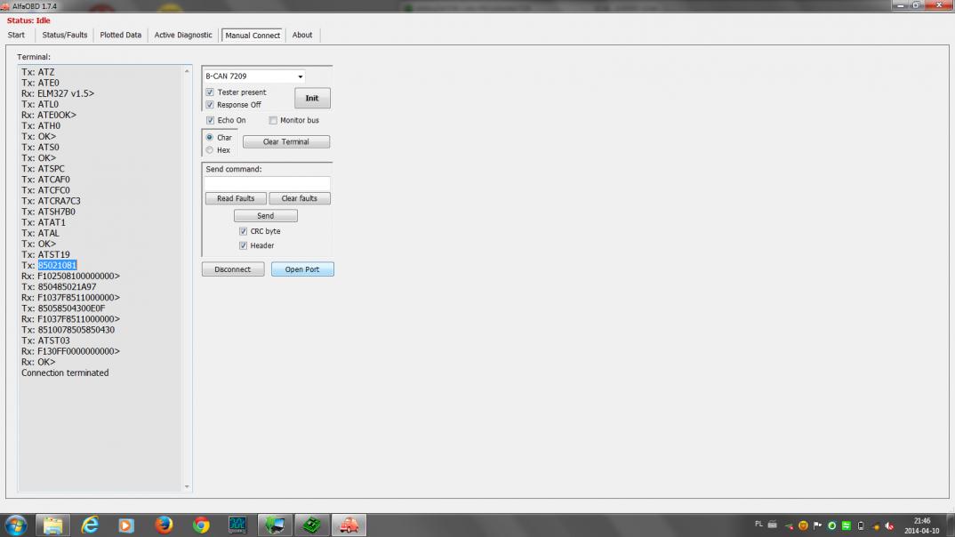

    Połączyłam się na terminalu alfaOBD z B-CAN, ale odniosłam potem niepowodzenie. Nie chce chyba ramek z MESa?

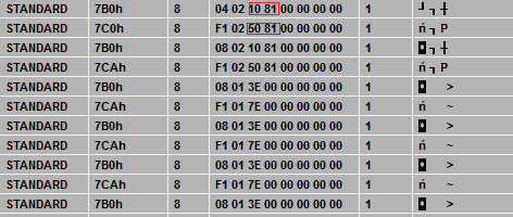

    No, nic, z czasem może się nauczę tego.
    No, tylko, że inaczej działała moja wyobraźnia, bubu. No, że w GT, w MES i w alfaOBD jak łączyć się normalnie poprzez connect, to jest jak w połączeniu telefonicznym – wybiera numer, dzwoni, a jak uzyska połączenie to interfejs mówi halo tu 3E, jesteś, a ECU odpowiada jestem … 7E. To chyba info, że jest połączenie. Wake-up to myślałam, że to jest wiadomość …1081, na różny adres ECU podawana, co jakiś czas, aby nie utracić połączenia, gdy nic tam nie sprawdzamy, periodycznie powtarza. Tak, to sobie wyobrażałam. Zwłaszcza, że podczas testu aktywnego – tych ramek, wake-up nie ma. A te ramki pomiędzy, to nie mam na razie pomysłu. Jeszcze popatrzę na spokojnie na wszystko. W alfaOBD – na terminalu, to jest inaczej, jest tylko …1080 raz, albo nie widzimy, bo musi zadać pytanie, by odpowiedź na terminalu się pojawiła. Sam nie czyta.
    - jak nadajemy analizatorem to ramki idą non-stop, więc też wystarczy raz WM.
    - dla parametrów można skrócić nadawanie, wyrzucając ramki „puste”, ale dla testów to raczej nie
    - bo, np.: wywołanie testu podświetlania wyświetlacza dużego, to pewna sekwencja w czasie, bez pustych ramek, tylko miga licznik (podświetla i gaśnie), mimo, że nadaję wszystkie wiadomości z MES, tylko, że bez przerw.
    - jak się dużo nadaje, to potrafi zablokować połączenie z modułem, ale czasowo. Trzeba poczekać, aż sieć zaśnie i można się znowu łączyć.
    Nadanie sekwencji ramek z innych adresów niż 7Cx, tych co są zawsze, to nie wiem, co to się robi. Myślałam pierwotnie, że to ramki komunikacyjne. Nie pojawia się w monitorze żadna ramka odpowiedzi. Wyłącznie nadaje wtedy. Analizator nalicza, bez sortowania, bo robi to po ID. Przy włączonym sortowaniu nie ma tych ramek w odbiorniku, nie ma odpowiedzi z ECU. Jakbym bezpośrednio nakazywała coś węzłowi. Czemu wyrzuca komunikaty błędów, nie wiem. I czemu można zmienić TRIP oraz przebieg, też nie wiem i inne. Nie potrzeba WM, ale trzeba wrzucić całą sekwencję, jedna ramka nie działa. Zupełnie dziwne, bo udało mi się wywołać także MCSF. Ostatni na razie taki test zrobiłam, żeby zobaczyć, nie mam pomysłu na to. Z wyjątkiem takiego, że jak nie możemy się połączyć z modułami, to po prostu tak sprawdzimy niektóre połączenia i licznik, pod warunkiem, że nie ma zwarcia między liniami, ani innej usterki CAN tego typu. Jakby miało działać, gdy licznik nie jest podłączony do ECU, jak robi producent, to nie wiem co by to znaczyło. Sprawdzić nie mam jak, nie mam zapasowego licznika. Ok. zbieramy ramki analizatorem tylko poprzez MES i interfejs. Potrafię działać zgodnie z procedurą, jak ją znam i jak trzeba. Tylko, że czasem muszę coś zobaczyć i zbadać zjawisko. I trochę nie wierzę, że nadajecie jedną ramkę i patrzycie co się stanie…

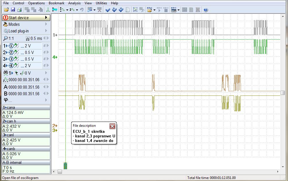

    Węzeł silnika C-CAN – pierwsze podejście.
    - dwie skrętki z czerech, sprawdziłam w łączówce B, te co miały te same kolory. Dwóch pozostałych nie sprawdziłam. Które to są piny nie, wiem na razie.
    - w łączówce A są też dwie skrętki cienkie – CKP i coś, czego nie sprawdzałam.
    - linii K nie mam zidentyfikowanych w łączówkach.
    - przy 1 skrętce w jednym teście z ramką z B-CAN wyrzucił komunikaty, w 2 skrętce nie wyrzucił. To ostatnie zarejestrowałam.
    - ramek c-can nie nadawałam.
    - niestety łączówka jest jaka jest i nie można poprzez igły pomiarowe, co wpływa na jakość sygnału, a też OFF-MAR-run na analizatorze nie było możliwe. Chyba dlatego. Metoda nieszczególna, ale innej chyba nie ma?
    - najgorzej, że są inne napięcia… i się to inaczej zachowuje…

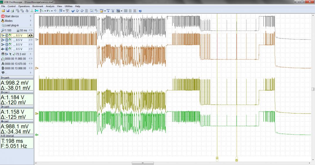

    Napięcia są poprawne; na C inne, niż na B. Są czasem zmiany napięć bitów na C, ale widocznie w zakresie normy. Wykresy są zniekształcone, pewnie za małe próbkowanie. Co mnie ciekawi, to czemu po wyłączeniu silnika pojawiają się ramki H i L, obydwa po amplitudzie dodatniej.
    Układ pracuje poprawnie i od niego nie zależy praca silnika. Jechała i silnik pracował, jak się moduły CAN nie zgłaszały. Co prawda, ECU zrównał wtedy korekcję cz. wtrysku, ale raczej dlatego, że wszedł w tryb awaryjny.
    To system napięciowo-zależny, zależy od napięcia na aku. Jest zmiana napięcia, jest zmiana bitu, nie ma to nie ma. Taka, to konstrukcja – maksymalna liczba bajtów 8. Inaczej pewnie nie mogłoby współistnieć z liniami K. Te same info mogą być, bity, a różne ID ramki. Po prostu czytałam, że można łączyć extended i standard w układach, ale nie w tym. Próbowałam dekodować K ot tak, po przebiegach oscyloskopowych, ale nie wiem, jak przełożyć czasy trwania poszczególnych bitów, na wartości.
    Nadal mnie to ciekawi, ale na ten moment nie mogę zrobić żadnego testu w samochodzie. Na razie czytam o protokołach i analizatorach. Znalazłam taki analizator z adapterami, a też przyłączenie adaptera mieści się w granicach mojej wyobraźni -http://www.siltegro.com/ikalogic/produkty/scanalogic2..

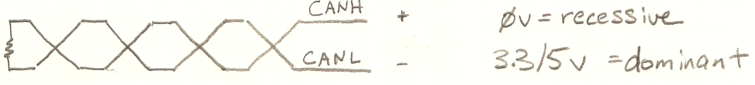

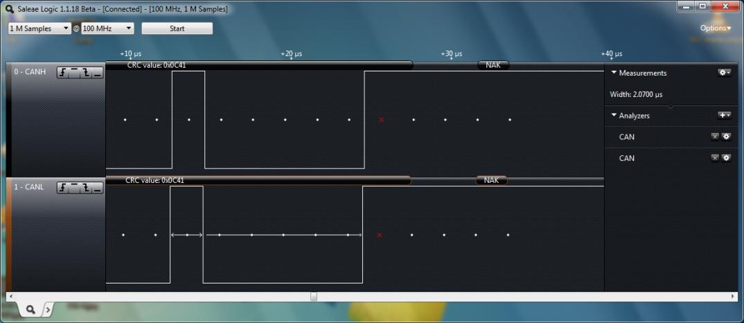

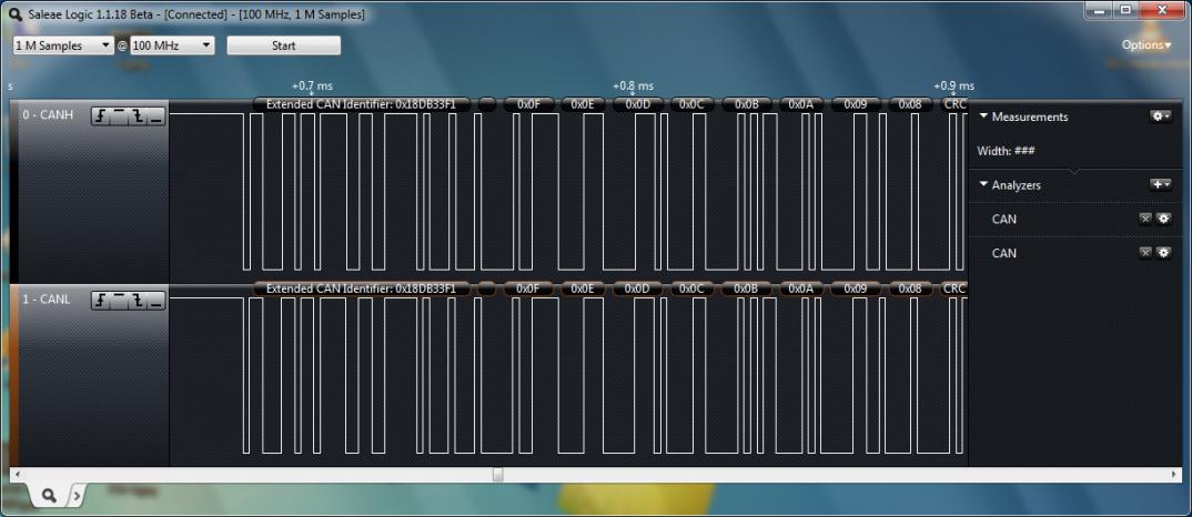

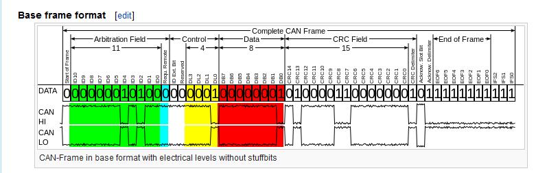

    takie napiecia nie mogą być na magistrali CAN..... na jednej linii przywarcie do masy poprzez oporność, na drugiej linii przywarcie do zasilania + 5V , także poprzez oporność.... teraz tylko odpowiednia diagnostyka czy przywarcie robi ECU, czy jakiś inny moduł podłączony do tej samej magistrali CAN.... na szybko to można sprawdzić poprzez odłączenie wtyczek od ECU i włączenie zasilania, oscyloskop podłaczony do linii CAN od ECU pokaże czy napięcia są typu recessive (+ 2.5 V) czy też dominant (+ 3.5V, + 1.5 V) na linii H, L..... nigdy bym nie podejrzewał przywarcia na linii CAN ?,..... w pierwszej kolejności trzeba te przywarcie zlokalizować, może jednak elektryk.... mam klika analizatorów logicznych, żaden sie nie sprawdza w stosunku do magistrali CAN (bo to analizatory cyfrowe a nie analogowe), każdy zdrowo przekłamuje, ale przy tych cenach można zobaczyć co to warte.... podsyłam dokument dotyczący pracy z CAN na stole, tzw problem ACK..... P.S. a tutaj inaczej z tymi napieciami, to jak w koncu ma być ??? standard Fault tolerant ma wartości na linii 0V oraz + 5V, pozwala to na poprawna transmisje nawet przy uszkodzeniu magistrali..... o kurka ja tu o analizatorze a tu dzik wpadł na maskę.... poniżej przykłady z analizatora cyfrowego z modułem CAN (MCP2515), widać że analizator jest za mało dokladny, nawet nie pokazuje ACK i te kolory zaznaczenia ale za to tani, kupiony na alegro....

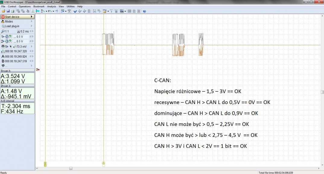

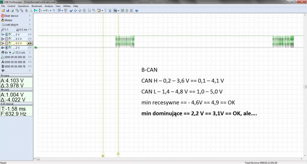

    A to zależy jak na to patrzeć. Przy założeniu poniższych norm – C-CAN ma wartości nominalne, a B-CAN przekracza wartości nominalne, ale widocznie coś powoduje, że jak bit recesywny, czy dominujący przekroczy minimum nominalne, to i tak jest rozpoznawany jako 0 lub 1. Jeśli założymy minimum dla bitów recesywnych i dominujących. Wtedy tak, czy owak sterownik jakiś odbierze info i to poprawne. Pewnie jest jakieś maksimum, ale go nie znam. Ale to nie wyklucza zwarcia H i L na B-CAN, pomimo, którego sieć działa. Może, gdyby trzymał wartości nominalne to każdym interfejsem bym się połączyła… nie wiem. Możliwe, że wystarczy mu jedna nić. Dywagowałam na podstawie poniższego wykładu. Oni tam pokazują różne warianty zwarć i ich konsekwencje. Analizator CAN zwierał B-CAN, a C-CAN nie zwierał. Można zobaczyć oscyloskopem, co się dzieje, po zwarciu tych linii analizatorem.
    http://www.dsod.p.lodz.pl/materials/EwP04_A01.pdf
    Same nieprawidłowości – to wiadomo jakie mogą być – nie inne niż te, które uzyskałam zwierając linie CAN B poprzez analizator CAN, czyli nie mające wpływu na pracę silnika. Albo nadając ramki z jazdy. Przy zwarciach z masą lub zasilaniem pewnie coś się trwale wyświetli, albo nie będzie działać.
    Na C-CAN to chwilowo było ciekawie, czemu nie wiem. Chciałam powtórzyć testy.
    - tu akurat kilka rodzajów zwarć linii CAN. Co się porobiło nie wiem.

Nazwa:	C_CAN.jpg
Rozmiar:	101.7 KB
ID:	130587   Kliknij obrazek, aby uzyskać większą wersję
Nazwa:	B-CAN.jpg
Rozmiar:	99.8 KB
ID:	130586   Kliknij obrazek, aby uzyskać większą wersję
Nazwa:	CAN_C_zwarcia.jpg
Rozmiar:	118.7 KB
    Ostatnio edytowane przez Majka ; 08-05-2014 o 02:09
