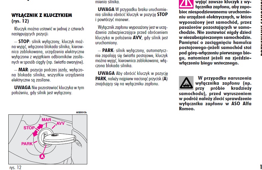

    Domyślnie Brak postojówek
    Kiedy włączę światła pozycyjne na przekręconym zapłonie to ładnie świeci przód i tył.
    Ale bez kluczyków w stacyjce nic a nic. Gdzie szukać przyczyny ?

    Tu masz opis.

    Hehe, tyle się nad tym zastanawiałem a tu taki banał z kluczykiem. Dzięki za pomoc

    Typowe fiatowskie rozwiązanie już od czasów Uno.
