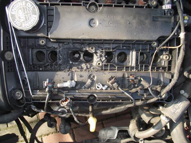

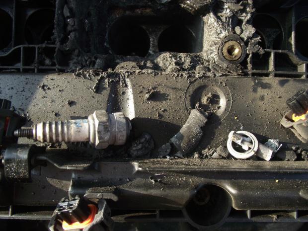

Na warsztat w którym naprawiam swoją alfę trafiła 156 1.8 naszego kolegi klubowego cetyler'a (widać ze kolega nie czesto tu bywa wieć pozwoliłem sobie jego temat pożyczyć z forum lokalnego klubu tunningowego) w której po paru kilometrach od założenia podróbek NKG świeca na 2 cylindrze rozpadła się robiąc nie mały bajzel fotki niżej:
Na dniach będzie ściągana głowica zobaczymy co jest w środku - ale z pewnością miło nie będzie. Póki co widać ze gwint został w głowicy uszkodziło cewki , przewody , pokrywę głowicy i głowice.
Edit: Na pierwszej fotce conieco widać jutro postaram się o pare fotek samych swiec ze szczegółami konstrukcyjnymi etc.

To już któryś przypadek eksplozji świecy NGK jaki widzę. Tutaj stosunkowo mało się stało i tak. Zobaczymy co pod czapką, ale nie powinno być tragedii skoro gwint siedzy w głowicy. Można było odkręcić 2 świecę i zapuścić endoskop, zobaczyć jak to wygląda.
Jest jeszcze jedna opcja - ktoś na pałę dokręcił świecę. Tak też bywało i tak to właśnie wygląda.

Co do przekręcenia świecy to jak mocno trzeba się postarać zeby to zrobić szczerze nie sadze
Żaden problem przeciągnąć świece. Małe dopalające mają moment dokręcania chyba 16 Nm a to nie jest wcale dużo a świece głównie kilka Nm więcej. Trzeba z nimi delikatnie się obchodzić.
Dokręcanie świec chyba metoda uniwersalna jak nie masz klucza dynamometrycznego, to dokręcić ręką ile się da + 90 stopni. Przeciągnąć bardzo łatwo - wtedy podda się słabszy element, głowica albo świeca. Tutaj poddała się świeca.

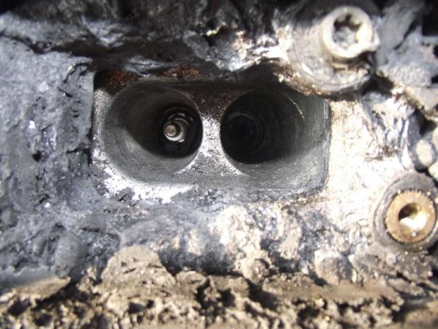

Pacjent będzie żył udało się wykręcić urwany fragment świecy nic nie trzeba gwintować - przy takich awariach zawsze jest wątpliwość czy świeca nie była przeciągnięta - ale patrząc na ilość wpisów na rożnych forach na temat rozpadających się podrób NGK można uznać że jednak należy uważać co się kupuje i co zakłada. Fotki z wyglądem świecy dodam wieczorem.
Dobra dobra, a od dołu świecy nic nie odpadło i nie telepie się po cylindrze teraz? Ja bym to 5x sprawdził.

No chyba nie sadzisz że ktoś próbował to odpalać w takim stanie jakim jest ?? Po 1 trzeba uzupełnić ubytki w sprzęcie - brak cewki kabli pokrywy itd . j.w. Auto trafiło do warsztatu a nie do garażu i jeśli jest ryzyko uszkodzenia to nikt na niczym oszczędzać nie będzie. Dałem tylko sygnał że jest w sumie lepiej niż wyglądało to na 1 rzut oka i pacjent obejdzie się bez wiercenia i gwintowania.

A jak świeca strzeliła, to auto pewnie stało z wyłączonym silnikiem?
Chodzi mi o to, że sam fakt wykręcenia jeszcze o niczym nie świadczy. Ceramika bardzo ładnie wchodzi między cylinder a tłok :) Ja bym tam profilaktycznie wlał z 5ml oleju 80W żeby w razie co wszystko wypluło wydechem. Nie twierdzę, że auto trafiło do garażu, tylko sugeruję.
