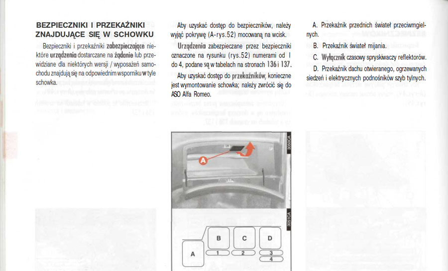

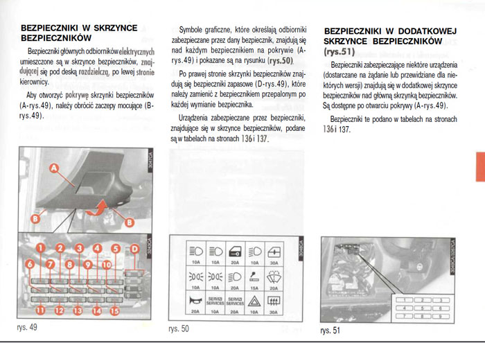

Witam. Przeszukiwałem forum i znalazłem interesujące rzeczy lecz nie do końca to czego potrzebuje. Powiedzcie mi gdzie i który to bezpiecznik, przekaźnik od tylnych i przednich świateł przeciwmgłowych??? nie działają mi tylne i jeden z przodu... żarówki w tyle są ok, próbuje znaleźć bezpieczniki tylko nie wiem ktore to... po lewej od kierownicy? które to dokładnie???
Interesuje mnie jeszcze jak u Was włącza się spryskiwacze reflektorów? i gdzie od tego znajdę bezpiecznik?

Skoro instrukcja podaje że są w schowku przed pasażerem, należało by się wpierw przekonać czy tak nie jest a później zadawać pytanie. Kolego tam masz przekaźniki, ale radzę wymontować cały schowek bo przez ten otwór to nic tam nie zdziałasz. Jak nie bezpieczniki pod kierownicą z lewej strony to szukaj w schowku pasażera w tych przekaźnikach. Może tam masz coś uwalone.
a jeśli ci nie świeca na sprawnych bezpiecznikach to sprawdź połączenie między klapą a nadwoziem mi ostatnio tam sie kable przetarły i tez nie chciały świecić. tylne.
sprawa dawno wyjaśniona :) Tylne przeciwmgielne - usterką były przerwane kable na klapie gdzie się się zaginają:)
a w przodzie w halogenie popaliło sie i musiałem kupić nowy :)
