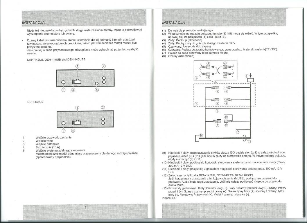

    Jeśli nie potrzebujesz radia przy postoju można by przerobić tylko jeden kabel na stałe +12V. To radio potrzebuje dwóch żeby można je było włączyć. Więc po takim zabiegu na pewno nie ciągnęłoby prądu przy wyłączonym silniku.
  4. #14
    flow89
    Pierw spróbuje Zamienic czerwony z żółtym

    Aku naładowany, kable zamienione czerwony i żółty, wszystko zaizolowałem, na pewno wyłączyłem radio xD. Zobaczymy jutro xD
    Ostatnio edytowane przez flow89 ; 08-12-2011 o 19:36
  5. #15
    flow89
    Wszystko już ok xD
