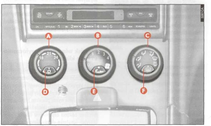

    Cytat Napisał PRE2ES Zobacz post
    To raczej będzie problem z dmuchawą. Jeśli piszczała to mogła się zatrzeć.
    A propo zabrudzonego filtra to moge to wykluczyc poniewaz 6 miesiecy temu sam go wymienialem i zadnych lisci nigdzie nie bylo.
    dzisiaj z rana kolejny test. Podlaczylem pod kompa zero bledów. Przekrecam pokretło B na 3 i usłyszalem dzwiek jak by chcial a nie mogl, dalem mu 4 po 2 sekundach sie zalaczyl i dzialal rownież na nizszych biegach tj 2 oraz 3(zwolnil). To dla próby skreciłem na zero i nastepna proba. Zakonczona porażka , poniewaz dmuchawa juz nie dała sie uruchomic... kurde ...

    co rozumiesz przez niedomaganie????
    A pokretło "b" oraz "C" sa na innych liniach? bo dmuchawe mozna jeszcze załaczyc ustawiajac pokretło "C" (rysunek )na przed ostatniej pozycji(nawiew na przednia szybe) a tak tez sie nie załacza !!!!!!!!
