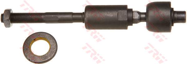

    Kupilem ostatnio nowy drazek kierowniczy TRW, razem z nim byla - widoczna na zdjeciu - podkladka metalowo-plastykowa (w zasadzie sa to dwie podkladki). Po odkreceniu drazka od przekladni okazalo sie, ze w jego okolicy takiej podkladki nie ma.
    Czy ktos orientuje sie, czy ww. podkladka byla montowana fabrycznie? Jezeli tak, to w ktorym miejscu? Domyslam sie, ze powinna znajdowac sie miedzy drazkiem a listwa.

    hm ostatnio wymieniałem taki drążek i też nie miałem podkładki

    Widac TRW daje ja dodatkowo. Podobno w niektorych samochodach wystepuja podkladki pelniace podobna funkcje (mysle, ze te maja za zadanie tlumienie drgan miedzy drazkiem a listwa, a w konsekwencji ochrone przegubu drazka przed zuzyciem) wykonane z teflonu.
    U mnie były takie podkładki i masz rację co do miejsca ich montażu a funkcja jaką pełni to chyba
    Cytat Napisał radek-j Zobacz post

    Jak udalo ci sie odkrecic drazek ?? Ja lapalem za niego wielka żaba i skubany ani drgnął wiec odpuscilem bo balem sie ukrecic cos w przekladni

    Drazek zlapalem zaba, listwe przytrzymalem kluczem plaskim 24mm. Listwe lapalem po lewej stronie (podobno naciecie pod klucz jest tylko z jednej strony).

    Do drążków kierowniczych są specjalne klucze (ok 120 zł taki bajer) bez nich to ciężko trochę jest, ale często nowe drążki maja przy gwincie uchwyt na zwykły płaski klucz.

    Drazki TRW niestety nie maja naciec pod klucz Ja poradzilem sobie zaba z lukowatym chwytem.

    Kurcze ja nie zdjalem tej gumowej manszety wiec nie widzialem ze gdzies na listwie jest jeszcze miejsce na plaski :/
    Robiles to na skreconych kolach ??

    Oczywiście że na skręconych wtedy maglownica się wysuwa i jest dużo lepszy dostęp i łatwiej się robi.
