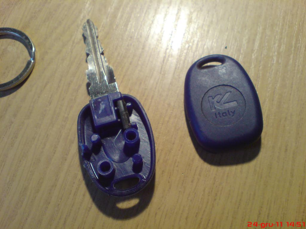

z racji takiej ze od kierowcy jest uszkodzony zamek (nie da się włożyć kluczyka) i tym ze podłączyłem ze swojej starej, centralkę w bagażniku i zamek działa zdalnie tylko ze na starym kluczyku,
i mam pytanie jak wykręcić stacyjkę bo rozkręciłem obudowę od kierownicy i nie wiem co dalej...
zajrzałem tez do zamka w klapie bagażnika i tez nie wiem o co tam chodzi na klucz nr 10 wystają śruby ale ani drgną
moj kluczyk dorobiony co jest ma czujnik do IMO.
