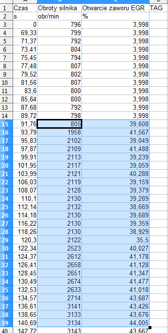

    Cytat Napisał @sdero Zobacz post
    GT ma bardziej otwarty EGR niż 147 16V. Jeśli dawka paliwa będzie niska przy przegazowaniu, a pewno będzie, bo obciążenie jest prawie żadne, to będzie się kręciło w okolicach 40%.
    To się sprawdza przy obciążeniu robiąc logi. Chyba, że są objawy są jednoznaczne, a tutaj kolega tylko stwierdza, że rośnie do ok 40%
    Proszę bardzo. Oto sprawny EGR w GT na postoju:
    Załącznik 117754
    U mnie tak to mniej więcej wygląda. Z tą różnicą, że zaczyna od 1% a nie 3,99% i wartości są niższe o kilka procent. Może dlatego, że mam CF3 (Data produkcji: 24.12.2003 r.). Zrobię jeszcze logi pod obciążeniem. Dzięki!

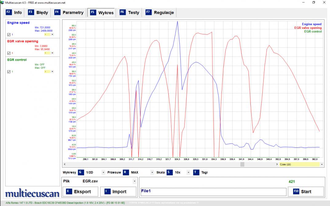

    Podpinam się do tematu, auto to co prawda Alfa 147 1.9 8V 120KM, poliftowa, ale problem podobny, EGR otiwera się przy dodawaniu gazu, co skutkuje przerywaniem i ogólnym zamuleniem pojazdu. Problem występuje głównie na rozgrzanym silniku, dopóki nie osiągnie 90 stopni, zachowuje się poprawnie.

    Ok, a czy winowajca może być wtyczka od EGR? Ostatnio trochę ją przeczyściłem płynem IPA i według wykresów MES'a EGR pięknie zamykał się przy dodawaniu gazu. Później trochę go znowu przymuliło i aktualnie auto znowu ledwo się toczy. W bonusie dostałem dwa błędy: EGR P0401 (występował już wcześniej) i błąd przepływki P010f
