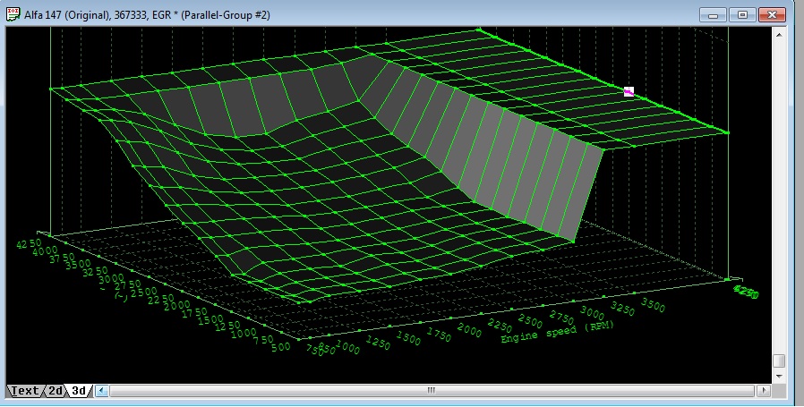

    <p>
    W diagnostyce włącz sobie jeszcze &quot;Sterowanie zaworem EGR&quot;, a nie tylko jego procentowe otwarcie. Gdy będzie od 1-4% znaczy, że jest zamknięty. Wtedy sterowanie powinno wyświetlać &quot;WYŁ.&quot;. EGR zależy od obrot&oacute;w, dawki paliwa i masy powietrza. W twoim silniku opr&oacute;cz samej mapy EGR są jeszcze histerezy otwarcia. Ale pomojając już same histerezy, to popatrz na tą mapę (akurat pod ręką miałem 147 ale r&oacute;żnica będzie nie wielka). Z niej wynika, że zaw&oacute;r EGR może być otwarty w jakimś stopniu do takich obrot&oacute;w o jakich piszesz (dołek w mapie).</p>

    Ostatnio edytowane przez @sdero ; 11-01-2014 o 07:21

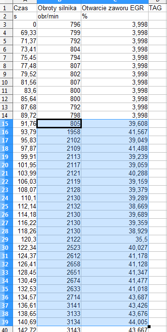

    Jak dla mnie, jeżeli po dodaniu gazu jest 40% i się utrzymuje, to znaczy że przycina się w pozycji otwartej. Wtedy muli strasznie, dopóki silnik nie wejdzie na obroty ok. 2500/min i turbina nie ruszy, nie da się tym jechać, maluchy są równie dynamiczne. Zaślepka rozwiązuje problem. Dostęp bardzo dobry.
    Można też dokonać czyszczenia, na forum opla pokazują nawet jak można ładnie nawiercić obudowę i wybić trzpień do czyszczenia.
    02 2011
    RAV4 / Ducati Diavel Carbon
    3,133
    GT ma bardziej otwarty EGR niż 147 16V. Jeśli dawka paliwa będzie niska przy przegazowaniu, a pewno będzie, bo obciążenie jest prawie żadne, to będzie się kręciło w okolicach 40%.
    To się sprawdza przy obciążeniu robiąc logi. Chyba, że są objawy są jednoznaczne, a tutaj kolega tylko stwierdza, że rośnie do ok 40%
    Proszę bardzo. Oto sprawny EGR w GT na postoju:
