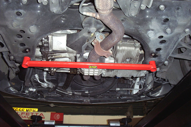

    Na tej fotce widać co daje metalowa osłona, jak jest zrobiona z grubej blachy, to trochę usztywnia połączenie tych dwóch punktów
Nazwa:	DCP_0231a2.jpg
Rozmiar:	33.7 KB

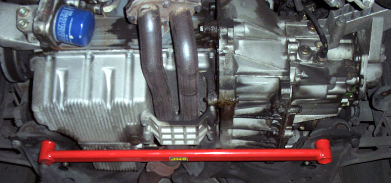

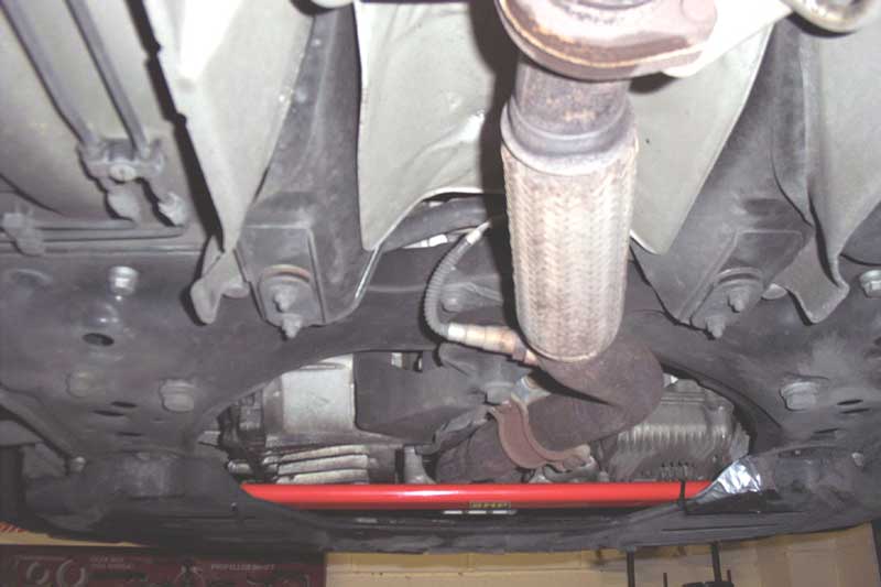

    Natomiast sama rozpórka dolna wygląda tak
Nazwa:	dcp_0220.jpg
Rozmiar:	128.9 KB
ID:	43278Kliknij obrazek, aby uzyskać większą wersję
Nazwa:	DCP_0230b.JPG
Rozmiar:	114.4 KB

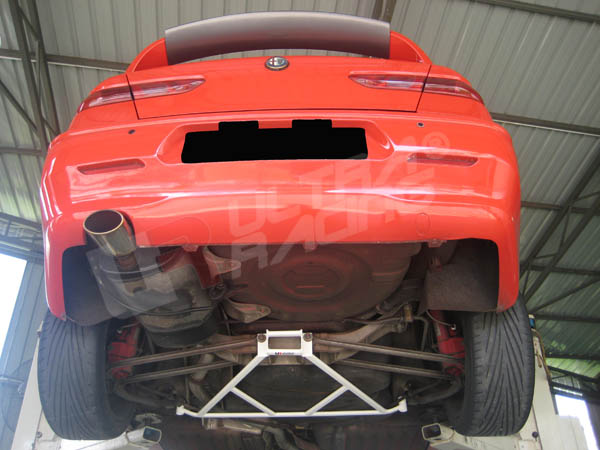

Nazwa:	Alfa 156 rear lab.jpg
Rozmiar:	67.7 KB

    mocowania dolnej OMP zabardzo odstaja wg mnie, spokojnie mogla byc lekko gieta z profilowanym mocowaniem na srube
