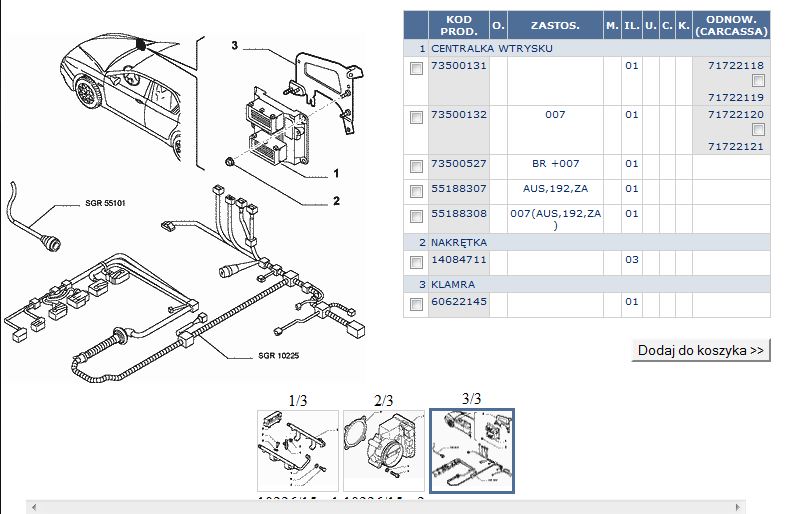

U mnie się otwiera bez problemu. Chodziło mi ten schemat z epera

rozumioem czyli tak jak napisałem on jest za schowkiem czy to ta czarna skrzynka pod schowkiem co ja widać.
to nikt mi nie podpowie gdzie znajduje się ten komputer silnika??
