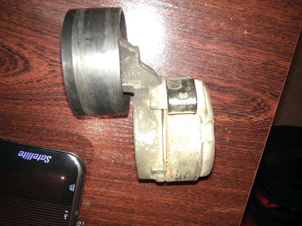

  7. #37
    Użytkownik Ogier Avatar cichy83
    09 2010
    Śląsk
    w planach 159
    169
    No i mam chyba winowajce, widać rozszczepienie na obudowie napinacza, co o tym myślicie jego to wina spadania paska ?
Nazwa:	IMG_20120221_201927.jpg
Rozmiar:	138.9 KB
    e:
    Wymieniony na nowy udało sie w miare dobrej cenie kupić, i na razie wszystko juz gra jak powinno. Dzieki za pomoc wszsytkim
