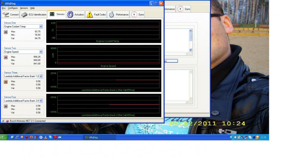

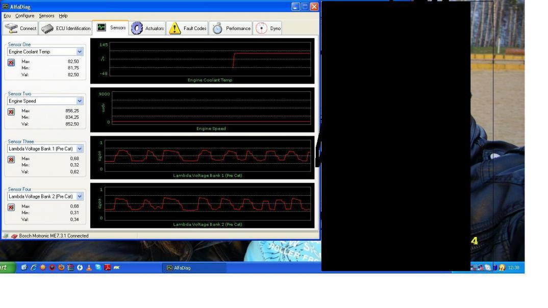

    bugan3
    -mam ten sam blad p 0605 moje pytanie co sie stanie jak bede jezdzil z tym bledem mam go juz ponad miesiac
    -czy ktos jest w stanie przeprogramowac to ecu w warminsko mazurskim czy dam rade sam to zrobic?
    -mam ecu 7.3.1
    -jak sie ma ten blad do pomiaru przeplywki zakupilem nowa boscha o tych samych numerach a przeplyw powietrzajest zamaly
    -mam jescze kilka pomiarow odnosnie silnika mozektos oceni sorki za tlo

    - jak masz taki błąd P0605, błąd modułu wewnętrznego to ECU jeżdzi w trybie serwisowym jak wykryje ten bląd.
    - nie korzysta z czujników zewnętrznych aktywnych (nie dotyczy to czujników pasywnych takich jak czujnik obrotów wału korbowego ), dlatego też pomiar MAF-em będzie zaniżony.
    - jazda z takim błędem pociąga za sobą chyba tylko niższe spalanie paliwa i totalny brak dynamiki auta.
    póki to ECU działa to podaj ekran informacyjny z FES-a.
