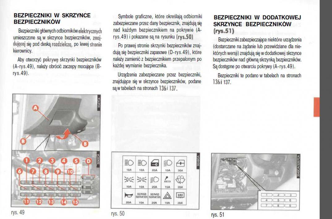

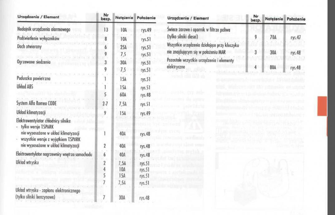

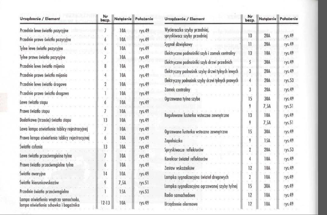

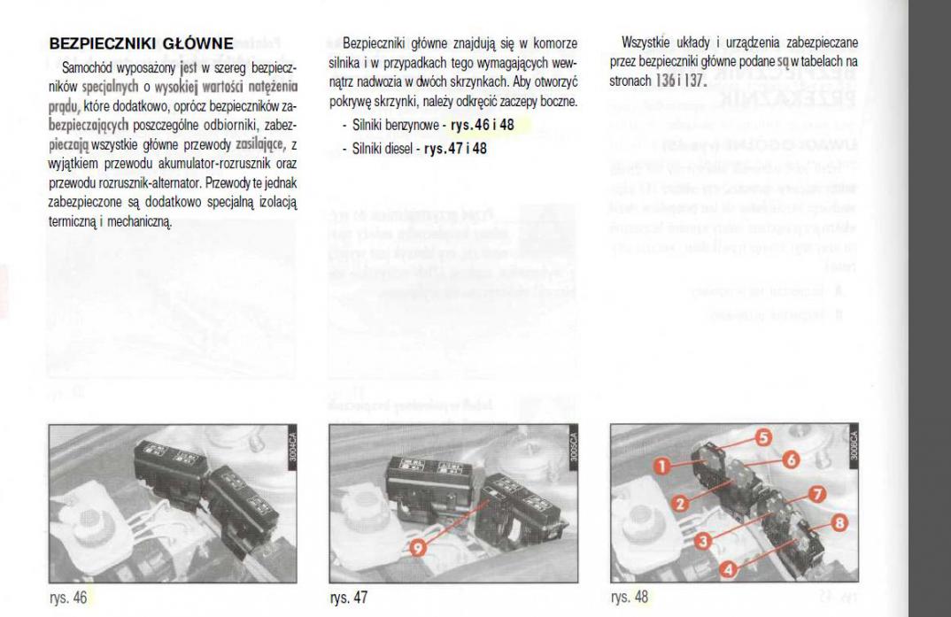

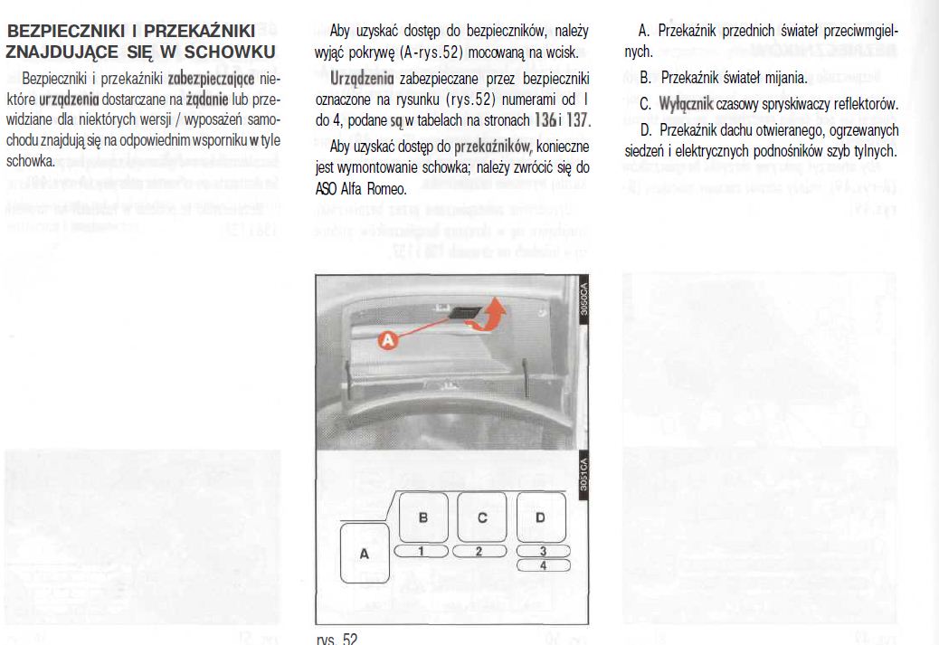

posiada ktos moze schemat bezpiecznikow do AR 156 TS 1.8 ?
lub link na forum bo szukalem ale niestety nie znalazlem a zapewne juz bylo z gory dzieki.
w instrukcji obsługi jest rozpiska
a linki do instrukcji w dziale 156 w temacie "instrukcja ....."
w tej rozpisce którą wrzucam poniżej jest błąd jeden ( gdzieś już pokazywałem gdzie pomylili nr bezp. i rysunku )
