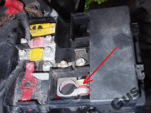

    Klema plusowa ma oryginalnie w miejscu gdzie jest ściskana/skręcana (nie wiem jak to wytłumaczyć) taki czerwony plasticzek. Możesz spróbować go wywalić i powinna Ci się trochę średnica klemy zmniejszyć. Niestey nie mam nigdzie zdjęcie żeby Ci pokazać ale może jak rozbierzesz to zobaczysz.

    mar_1981
    Zapożyczyłem zdjęcie od jednego ze sprzedawców z allegro bo dobrze na nim widać ten plastik o którym mówię.

    Z blaszkami nigdy nie kombinowałem więc może ktoś się inny wypowie.
