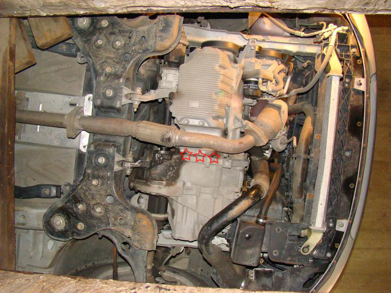

Witam.
Cieknie mi olej w miejscu zaznaczonym na zdjęciu gwiazdkami ;)
Wcześniej nawet milimetr z bagnetu nie ubyło, a teraz gdy złapały takie mrozy zostawiam zawsze trochę oleju na parkingu.
Teraz stała parę dni i plamka pod samochodem tak samo duża jak 2godziny po zgaszeniu silnika.
Zauważyłem to jakiś tydzień temu gdy na infocenter wyskoczył mi komunikat o braku oleju. Sprawdziłem, bagnet ledwo zamoczony. Czekam 3 minuty, stan taki jak zawsze (około 3/4). Zaglądam pod furkę, na ulicy parę kropel oleju (stał 15min). Wydało mi się to dziwne. Więc po przejechaniu kilometra sprawdziłem znowu i było ok.
Co to może być? Czy ma to związek z takimi temperaturami?

więc na moje oko cieknie Ci spod miski olejowej a powodem może być faktycznie niska temperatura i uszkodzona uszczelka pod miską - swoją drogą fajna fotka - fajnie wszystko widać
ps. albo nie uszczelka tylko może być pęknięta miska...
ps2. zdjęcie ma fajną nazwę :)

Zdjęcie z forum fiata, a na zdjęciu chyba Stilo ale z takim samym silnikiem ;p

jAKI PRZEBIEG- USZCZELNIACZ WAŁU KORBOWEGO -W UJ ROBOTY
160tyś. W uj roboty a jaka cena tej roboty? Nie straszcie mnie bo jestem biedny w tym miesiącu, dobrze że luty jest trochę krótszy :D
wiąże sie to z wyjęciem skrzyni :/ sam uszczelniacz to około 100 ale robota od 300-500 zależy gdzie
I jeżeli sprzęgło cieniutkie to od razu machniesz 540 pln i dla lepszego samopoczucia gumy stabilizatora , będą na wierzchu -80 pln. jeżeli przebieg rzeczwyisty to na tym sprzęgle pociągniesz 20 40 tyś km, jeszcze uszczelniacz półosi 20 40 pln suma cirka ebaut 1000pln

U mnie bardzo podobnie wygląda z tyłu silnika z tym że u mnie nie kapie ale jest zawilgocone.Ostatnio wymieniałem sprzęgło wiec myśle sobie zrobie od razu ten simmering wału tylko że... po zdjęciu skrzyni okazało sie że pod kołem i generalnie w koło sprzęgła jest sucho. Obstawiam bardziej wąż od odmy silnika który wchodzi w blok z boku od strony grodzi albo uszczelnienie pod miską. Nie chce mi sie teraz siedzieć w kanale bo nie jest to jakies pilne ale wkrótce wymyje to benzyna i zobacze dokładnie skąd sie tak poci. A ten wąż od odpowietrzenia juz mi raz pękł ale w miejscu gdzie wchodzi w pokrywe zaworów,generalnie po jakimś przebiegu trzeba te węże przepatrzec bo lubią chyba pękać albo puszczać opaski
hehe... mam to samo... :/ byłem dziś na wymianie oliwki i patrzę a to coś cieknie... to ładnie sobie myślę w październiku myłem osłonę była suchutka a tu takie coś... mechanik też obstawia smiering na wale.

USZCZELNIACZ WAŁU KORBOWEGO. demontowanie silnika lub skrzyni cie czeka , po dłuższej jezdzie może zacząć ci sprzęgło ślizgać, bo uszczelniacz jest zaraz za kołem zamachowym sprzęgła.
