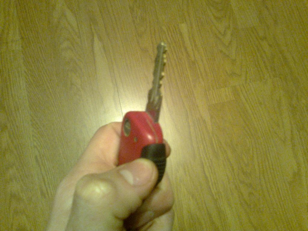

    koledzy jak sie u was sprawuje przycisk w czerwonym kluczyku ? U mnie dziala jak go dusze tak z boku jak widac na zdjeciu do bani sa te gumki Kliknij obrazek, aby uzyskać większą wersję

    Zgadzam się że to lipa. Mam dwa i w obu tak samo, też muszę ściskać z boku.

    Ja mam tak samo,wymienilem ta gumke ale nic to nie dalo!

    Witajcie tez mam ten problem jak u was mam 2 piloty i w obu jest tak samo. Tata tez ma 2 kluczyki i tez tak jest ;/. Ale mam jeszcze 145 i tam jest ten sam kluczyk tak samo wyglada a posiada 2 te cienkie bateryjki i gumka jest bardziej miekka, nie ma na gorze tych naciec i jak sie na srodeczku naciska to tak mieciutko i wyczuc nawet klikniecie tego malutkiego guziczka. U nas tak nie ma. Probowalem pozamieniac gumki ale nie da rady. Nawet uklady sa ciut inne.

    Da sie kupiś samą gumkę do czerwonego kluczyka za pare złotych w serwisie (~30pln)
    Awarie tego starowania z czerwonego kluczyka to standard, najlepiej oddać kluczyk do elektronika niech wymieni mikrostyk na nowy i wtedy już śmiga bez problemów.

    tutaj problem lezy wlasnie od strony gumki , takie naciskanie gumki od boku psuje wlasnie ten mikrostyk , te gumki sa jakies niedorobione jak by za plaskie a mikrostyk jest dosc gleboko schowany , przykleilem od spodu gumki kawalek innej gumki zeby skrocic dystans miedzy gumka a mikrostykiem ,rezultat troszke lepiej sie dusi ale to jeszcze nie jest to co zamierzalem .

    Ta gumka sie degraduje, parcieje, ściera, zużywa. Fakt, nie jest ona trwała. Ale z drugiej strony Twój kluczyk ma już 12lat więc ma prawo powoli się buntować. Wygląda na to że trzeba będzie zainwestować w nową gumkę, ona słabo nadaje sie do naprawy.
