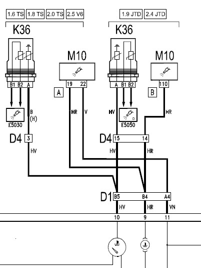

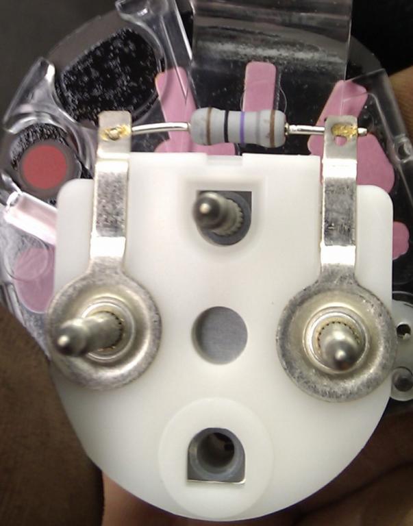

    Cytat Napisał 5turbo Zobacz post
    Nie ma tam żadnego potencjometru. Jest rezystor 87 Ohm między masą i plusem. Co ciekawe mialem 3 rozne zegary i kazdy pokazuje tyle samo. Czujniki też były 2 i każdy pokazuje tyle samo. Jakies 200 Ohmow na wejsciu do wskaznika jest wiecej przy 88 stopniach, niz mierzone na czujniku. Wg elearna idzie to przez 2 wtyczki D1 i D4. Ale watpie zeby w tylu alfach to bylo spowodowane nieczystoscia stykow w tych kostkach, a w prawie kazdym takim przypadku pokazuje ciut nad 70 stopni. Temat mnie wkurza przeokrutnie, ale nie wiem co z nim dalej robić. Załącznik 48019

    Jeden i drugi termostat jest fabryczny. Mnie ciekawi czemu jest 200 Ohm roznicy. A co do skali, CIekawe jesli jest jak mowisz jak zrobic nieliniowy wychyl na analogowym wskazniku ktory dziala rezystancyjnie.

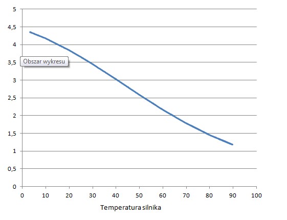

    Zależność V na czujniku od temperatury silnika:
Nazwa:	vac.jpg
Rozmiar:	22.1 KB
