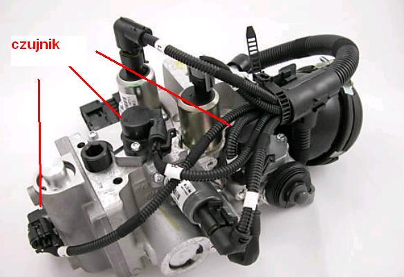

Za duże masz to ciśnienie, pewnie Ci potencjometr świruje i trzeba będzie go podregulować.
A nie masz przypadkiem tak że ci pompka cały czas dopompowuje ciśnienie do układu i słychać ją bezustannie?
Co od potencjometra to Ci nie pomogę, mi to robił wyspecjalizowany mechanik, tyle wiem że jest na układzie selespeeda, poza tym musiał byś znać dokładne wartości aby to wyregulować.
Być może jest jeszcze tak że Ci akumulator ciśnienia padł, i dlatego Ci tak duże ciśnienie nabija, lub czujnik ciśnienia na aktywatorze. Opcji jest kilka. Musiał byś to zbadać dokładniej.

Podane przez kolegę ciśnienie w układzie 60-79 bar jest za wysokie. W pierwszej kolejności zająłbym się naprawieniem tej usterki, a później sprawdził potencjometr. Źle działający potencjometr nie będzie mieć wpływu na ciśnienie, natomiast złe ciśnienie będzie wpływać na pracę siłowników, tym samym wartości rezystorów mogą odbiegać od prawidłowych parametrów.
Niestety nie wiem co manual podaje jeśli chodzi o przedziały, w których powinien się znaleźć siłownik. Mam natomiast zapisane parametry z własnych obserwacji (i napraw, których nota bene było sporo przy moim selespeedzie).
11-13 mm dla biegu 1 oraz 2
~17.5 mm dla biegu 3 oraz 4
~24.5 mm dla biegu 5
Są to wartości przy, których praca skrzyni była prawidłowa. Wartości z poza zakresu skutkowały problemami z wrzuceniem biegów oraz pojawiało się ich mruganie nawyświetlaczu.
Wydaje mi się, żeby stwierdzić czy potencjometr jest do wymiany, należy doprowadzić układ do porządku - czyli ciśnienie ma być w zakresie 40-54 bar. Podejrzane są pompka, akumulator ciśnieniowy oraz czujnik ciśnienia.
Jeszcze co do potencjometrów, to jeśli będzie potrzeba wymiany, to proponuję poszukać takiego, który montuje się na przepustnicy w niektórych fiatach tj. PF2C/00 (cena około 180 zł) i tutaj należy zwrócić uwagę na kierunek obrotu (zdjęcie dołączone). W ASO wołają ponad 400 zł + robocizna, więc można sporo zaoszczędzić.
Życzę powodzenia oraz pozdrawiam,

witam wszystkich posiadam alfe 156 1.8 2000r selespeed.Mam problem a mianowicie mruga mi 3i5 bieg a czasami jest tak że jadac na 3 czy 5 wskakuje N. albo ruszając raz na kiedyś mi zgaśnie tak jakby sie zadusił i później po odpaleniu przy zmianie biegów zanim wrzuci mi wyższy bieg robie sam przegazóke do 7 tyś obrotów po czym spada bieg i wskakuje wyższy. jeżeli ktoś coś wie to proszę o podpowiedź jaka jest przyczyna i co robić?
A jak to się stało Kolego, że masz selespeed'a w silniku 1,8 TS.
Co to za przeszczep ??
no włśnie nie wiem.Chyba poprzedni właściciel wymienił silnik na mniejszy.
Sprawdż dobrze elektrykę .Szukaj nie tylko w SS ale i w silniku.
Najsłabszy punkt to główna kostka koło akumulatora
Co do mrugania 3,5 biegu oraz wyrzucania na N u mnie pomogła wymiana czujników na skrzyni (patrz post 6) oraz oleju:
Co więcej, musiałem wyregulować sprzęgło aby nie było szarpania(gaśnięcia), i oczywiście auto kalibracja w AlfaDiag (można FES).
Teraz jest OK.
