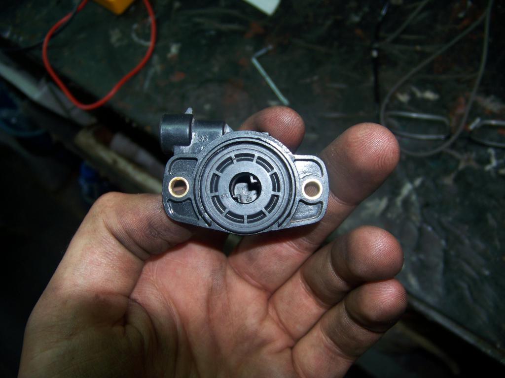

Witam,
Podane przez kolegę ciśnienie w układzie 60-79 bar jest za wysokie. W pierwszej kolejności zająłbym się naprawieniem tej usterki, a później sprawdził potencjometr. Źle działający potencjometr nie będzie mieć wpływu na ciśnienie, natomiast złe ciśnienie będzie wpływać na pracę siłowników, tym samym wartości rezystorów mogą odbiegać od prawidłowych parametrów.
Niestety nie wiem co manual podaje jeśli chodzi o przedziały, w których powinien się znaleźć siłownik. Mam natomiast zapisane parametry z własnych obserwacji (i napraw, których nota bene było sporo przy moim selespeedzie).
11-13 mm dla biegu 1 oraz 2
~17.5 mm dla biegu 3 oraz 4
~24.5 mm dla biegu 5
Są to wartości przy, których praca skrzyni była prawidłowa. Wartości z poza zakresu skutkowały problemami z wrzuceniem biegów oraz pojawiało się ich mruganie nawyświetlaczu.
Wydaje mi się, żeby stwierdzić czy potencjometr jest do wymiany, należy doprowadzić układ do porządku - czyli ciśnienie ma być w zakresie 40-54 bar. Podejrzane są pompka, akumulator ciśnieniowy oraz czujnik ciśnienia.
Jeszcze co do potencjometrów, to jeśli będzie potrzeba wymiany, to proponuję poszukać takiego, który montuje się na przepustnicy w niektórych fiatach tj. PF2C/00 (cena około 180 zł) i tutaj należy zwrócić uwagę na kierunek obrotu (zdjęcie dołączone). W ASO wołają ponad 400 zł + robocizna, więc można sporo zaoszczędzić.
Życzę powodzenia oraz pozdrawiam,
Seweryn

Przeprowadziłem dziś trochę odczytów ciśnienia i oto co mi wyszło, dorzucam też log z FiatECU. Podejrzewam wadę "gruszki" co wy na to?
Ciśnienie przy zmianie biegów:
Kod:
N/1-16 bar
1/2-24 bar
2/3-20
3/4-51
4/5-39
5/4- 24
4/3-24
3/2-14
2/1-11
LOG z FiatECU

Sprawdż dobrze elektrykę .Szukaj nie tylko w SS ale i w silniku.
Najsłabszy punkt to główna kostka koło akumulatora
Co do mrugania 3,5 biegu oraz wyrzucania na N u mnie pomogła wymiana czujników na skrzyni (patrz post 6) oraz oleju:
Co więcej, musiałem wyregulować sprzęgło aby nie było szarpania(gaśnięcia), i oczywiście auto kalibracja w AlfaDiag (można FES).
Teraz jest OK.
Ostatnia edycja:
już jest ok. serwis wymienił jakis potencjometr i teraz selespeed działa bez problemów.
