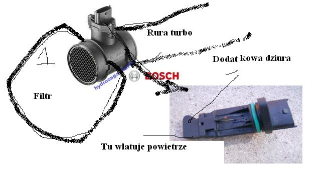

Nazwa:	bez*tytułu.JPG
Rozmiar:	35.4 KB
    Cytat Napisał darek2116 Zobacz post
    Czyli generalnie jesli ja dobrze rozumiem to temat dotyczy dziury we wkladce a nie w obudowie przeplywomierza,wkladka moze byc taka sama w dieslu i Pb ale srednica rury bedzie inna i ot cala roznica,oczywiscie w nie wszystkich przypadkach tak bedzie.Dziura we wkladce nie bedzie lewym powietrzem ale w obudowie juz tak i bedzie ciaglo nieprzefiltrowane powietrze
Rozmiar:	35.4 KB
ID:	48904Oszukujemy tak przepływomierz (jesli zaniza juz powietrze) aby wskazywał wieksza mase.
    Ostatnio edytowane przez odzi ; 03-03-2012 o 18:09

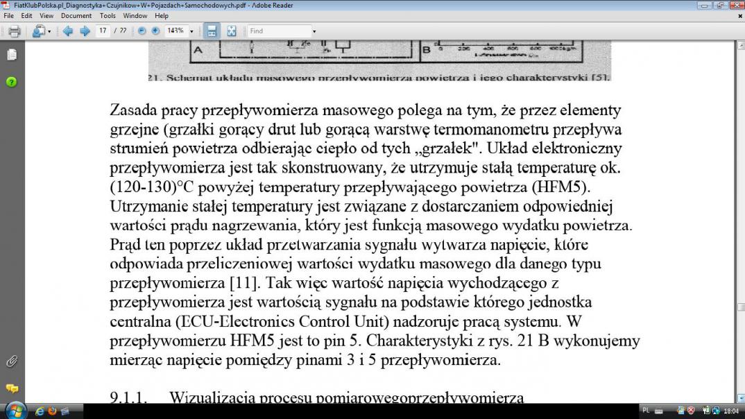

Nazwa:	Bez*tytułu.jpg
Rozmiar:	131.3 KB
ID:	49752Biorąc pod uwagę zasadę działania przepływomierza robienie dziury w obudowie czy wkladce nie ma sensu. Przynajmniej w silnikach benzynowych. Dodatkowe powietrze nie wpływa na wartości jakie wysyla czujnik do ECU a ilość paliwa jest odpowiednia do pomiaru ilosci powietrza. Wynika z tego ze mieszanka bedzie zbyt bogata w powietrze. Wydaje mi sie ze dobrze rozumuje.....
Rozmiar:	131.3 KB
ID:	49752 Dodatkowe powietrze nie wpływa na wartości jakie wysyla czujnik do ECU a ilość paliwa jest odpowiednia do pomiaru ilosci powietrza. Wynika z tego ze mieszanka bedzie zbyt bogata w powietrze. Wydaje mi sie ze dobrze rozumuje.....
    chyba zle rozumujesz
    Bo po pierwsze dziure nie robi sie w sprawnym przepływomierzu, a w takim ktory zaniza wyniki. Poprzez dziure (jej wymiar zalezy od wartosci zanizanej masy) podbijamy wartosci masy, to wartosci z sprawnego przepływomierza. I Czujnik ECU dostaje prawidłowy odczyt , ale mechanikiem nie jestem i moge sie myslic... (Ale raczej sie nie myle)
