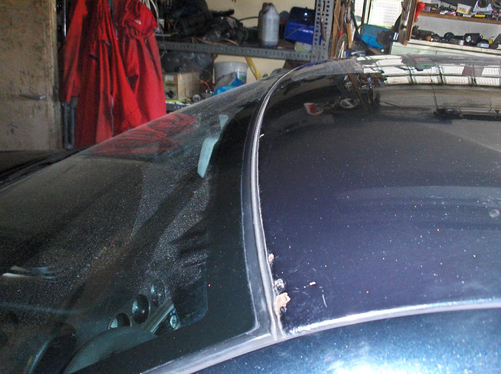

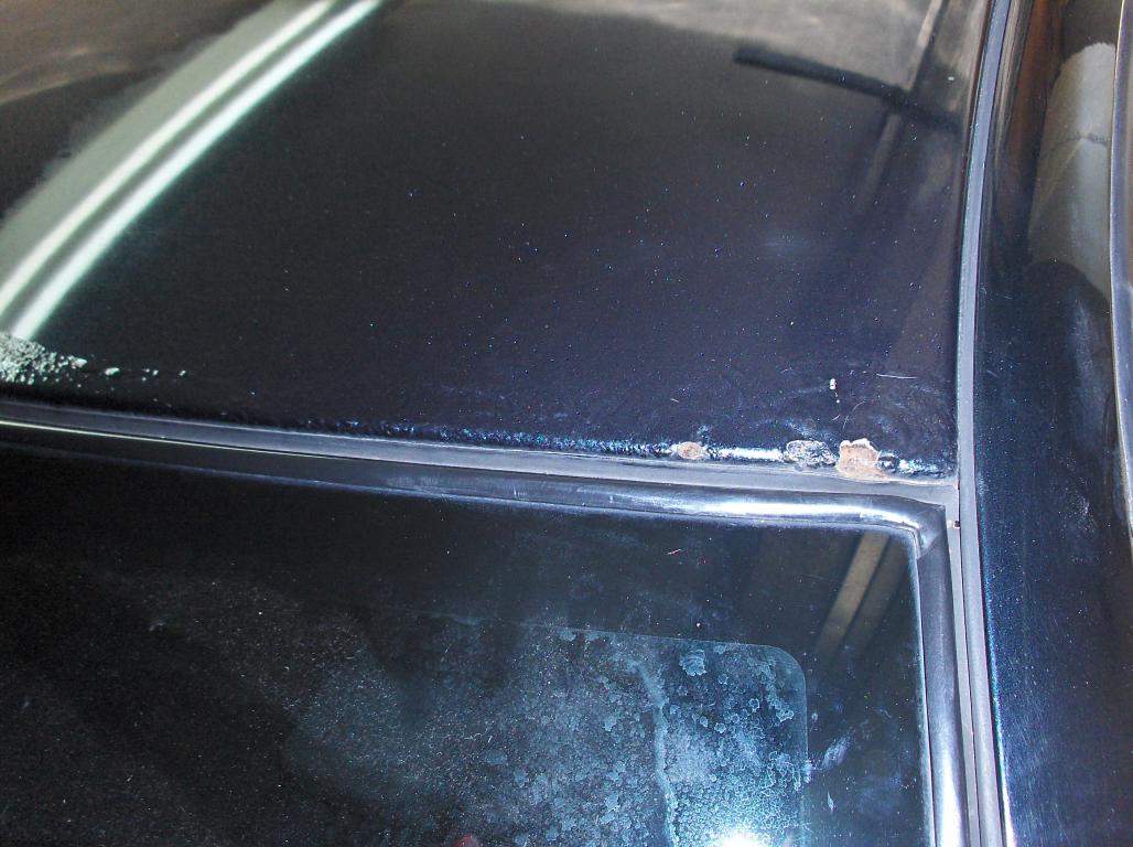

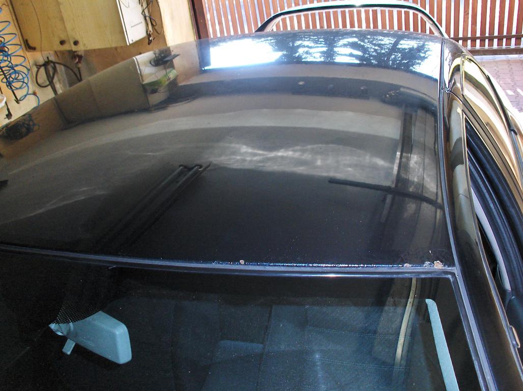

    Witam, mam problem, chcę coś zrobić z bąbelkami rdzy na dachu ale nie wiem jak to zrobić żeby było dobrze, niekoniecznie musi być ładnie i profesjonalnie, i na pewno samemu, nie opłaca mi się oddawać 13 letniego auta specjaliście. Chcę tylko żeby mi pewnego pięknego dnia woda nie zaczęła kapać w środku i pozbyć się tych paskudnych bąbelków. Tak to wygląda teraz...

    Myślałem żeby nie wyglądało to brzydko po malowaniu, bo wiadomo że będzie różnica w odcieniach lakieru, odciąć pasek 4cm od szyby po całej długości i cały ten pasek malować, rdza najdalej wybiega 3,6cm od szyby, ale może być też dalej jak się zacznie czyścić.
    Oczekuje wskazówek, porad, podpowiedzi.

    O qr..de..... myślałem że jest tego troszkę mniej :/ Dlaczego dopuściłeś do takiego zaawansowanego stadium?...
    Jeśli komputerowo dobierzesz farbę, to po późniejszym spolerowaniu powinno być OK Na pewno będzie dużo lepiej niż teraz

    Heh, na zdjęciach wygląda jak z horroru to, chyba tylko drugie oddaje jak naprawdę wygląda, auto kupiłem w listopadzie zeszłego roku i powoli dłubię w nim, od strony mechanicznej udało mi się je już zrobić, teraz czas na kosmetykę.

    hmmmm chyba nawet podwinięcie uszczelki nie pomoże żeby zwalczyć tą rdze, odrdzewiaczem potraktuj rudą

    A mnie nawet jakby to wynioslo 7-8 stowek to bym to robil. Pierwsza sprawa - jednak specjalista albo chociaz ktos kto ma reke i oko do pistoletu. wywal z 10-12 cm lakieru, usun rdze daj jakis podklad na rdze brunoxa czy cos i zrob to na wpylke. Nic nie powinno byc widac.

    Aby zrobic to dobrze (czego raczej po poscie nie oczekujesz) trzeba by wyjąc szybe, gdyż pewnie pod sybą też może byc nie ciekawie. Jeżeli miałeś kiedys wymienianą szybe to mogło to zapoczątkowac stadium tej choroby, lub jakies tanie byle jakie lakierowanie. Sam tam nic ciekawego nie zrobisz bo i tak będzie wyglądac jak.... no własnie Jedynie wyszlifowanie do "żywej" blachy jeżeli jeszcze tam taka została i zabezpieczenie przed rozkwitem...
    I ja bym właśnie na to ostawiał
    Pewnie jakiś cieć zabrał się za wymienianie szyby, uszkodził przy tym lakier (i ocynk) i olał sprawę..... i tak to pewnie się zaczęło

    Auto jest po kolizji, uszkodzone było nadkole i klosz, szyba nie wymieniana, podobno to częsty problem w tym aucie, rdza nad szybą, zdjąłem podsufitke i rdzy nie widać więc mam wielką nadzieję że nie przeszła na wylot.
