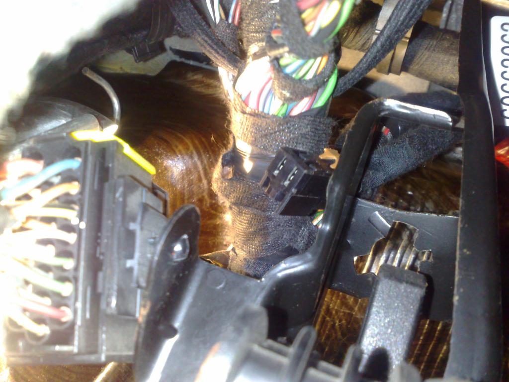

    Panowie powiedzcie, czy czujnik powinien znajdowac sie w tym miejscu i czy wiszaca wtyczka oczekuje na jego przybycie? Jakie sa konsekwencje jezdzenia bez tego czujnika? Dalej idac czy czujniki byly takie same dla wszystkich wersji - podejrzewam u siebie brak tego urzadzenia i bede chcial go dokupic- nie znam powodu wymontowania... Gdyby ktos mial zdjecie czujnika do wersji 2.5 to byloby super.

  4. #24
    Użytkownik Znawca Avatar Szef
    06 2007
    Olsztyn
    Alfa Romeo 156 1.8 TS 140 KM 2002r
    1,208
    Tak to kostka od czujnika i otwor do jego montażu

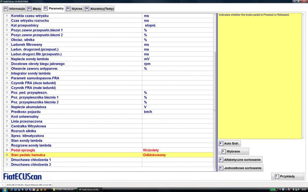

    Udalo mi sie dokupic taki sam czujnik jak do pedalu hamulca - pasuje, udalo sie go zamontowac, dziala lecz zainteresowala mnie jedna rzecz. Podczas gdy oba pedaly (halulec i sprzegla) nie sa wcisniete FES pokazuje mi stan pedal hamulca - odblokowany, pedal sprzegla - wcisniety. Zastanawia mnie czy jednak czujnik jest zly i powinien odwrotnie przekazywac czy moze program ma zle "tlumaczenie" i chodzi tutaj o stan sprzegla - gdy pedal jest wcisniety to sprzeglo jest rozlaczone i odwrotnie (wowczas wg. mnie wszystko jest dobrze). Dorzucam zalacznik gdzie jest przedstawiony stan, gdy oba pedaly nie sa wcisniete. Prosze o jakies opinie co sadzicie, gdyby ktos mial chwile czasu i mogl sprawdzic jak wyglada to u niego...

  9. #29
    Użytkownik Maniak resoraków Avatar Szczepan
    12 2011
    Łódź, Polska
    była: Alfa Romeo 147 jest: BMW 740i
    975
    U mnie jest to samo.

  10. #30
    Użytkownik Romeo Avatar Damian156JTD
    01 2012
    Łódź
    Alfa Romeo 159 1.9JTDm 16V
    1,633
    co do sprzęgła też mam wciśnięte na fesie , a podciągnę lekko do góry(luzu nie ma ) i jest już odblokowane czy wyłączone no coś takiego
