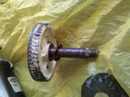

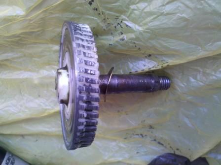

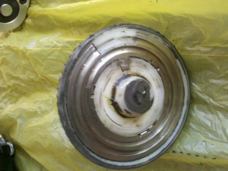

    Witam serdecznie wszystkich Forumowiczów. Mam problem poprawnym działaniem wycieraczek. Zacinały się w szczytowym punkcie ruchu i było słychać stukanie. Po rozebraniu silnika okazało się że powodem są wyrobione zęby w zębatce przekazującej ruch na cięgna. Szkoda mi trochę wydawać 250pln na nowy silnik. Może ktoś ma spalony silnik przednich wycieraczek od modelu 156 lub wie gdzie taką część można znaleźć?
    Jan Wąchalski
    Dorzucam fotki uszkodzonej zębatki:

    Pasuje z fiata marea
