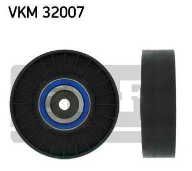

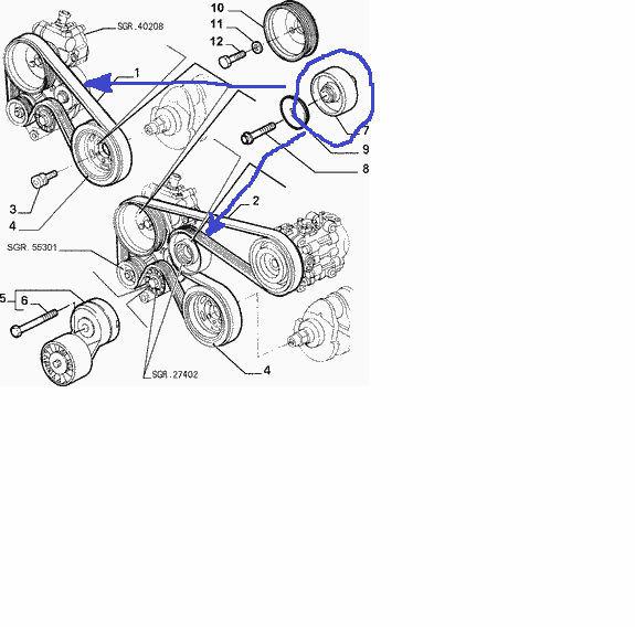

Witam.Corocznie po zimie odzywa się rolka paska wieloklinowego.Wymieniałem zawszę na rolkę SKF i tak co rok.Moja alfa jest z klimatyzacją więc ta rolka jest,niestety klimatyzacja jest nie sprawna więc pomyślałem że przy wymianie paska wieloklinowego może warto by nie wymieniać rolki tylko sam pasek z wersji bez klimatyzacji
jak najbardziej możesz tak zrobić bo jesli klima niedziala i niemasz zamiaru jej reanimowac to taniej wyniesie Cie pasek niz ta rolka
Czy ten któtszy pasek ma oznaczenie 7PK1076. czy może 7PK1078 Założyłem ten krótszy ale napinacz "chyba" za mocno napięty.
