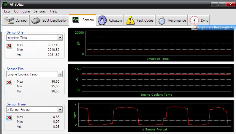

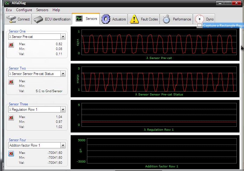

Witam serdecznie otóż mam pewnien problem z parametrem TRA wychodzi on około -60.000 ms wyczytałem na forum że to może być spowodowane między innimi złą pracą sondy lambda.oto zrzut ekranu z alfadiag
dodam jeszcze że sonda zaczęła oscylować przy temperaturze około 94 stopni czyli po około 15-20 minut pracy silnika , pozatym wiem również że mam przepływkę do wymiany ale teraz chciałbym się skupić na sondzie aby się upewnić czy jest dobra
Jeśli potrzeba jeszcze jakieś screeny to mogę zrobić ... Proszę o pomoc

jutro zrobię screeny testów przepływki aczkolwiek też mam przeczucie że z sondą też coś nie halo widac na tym screenie na dole jaka rozjechana ta sinusoida po przegazowaniu trochę się zawęża. Silnik mam świerzo po remoncie wcześniej brał kosmiczne ilości oleju był wstanie łyknąc przez 100km 1,5 litra przez dolot z powodu popękanych tłoków nie wiem czy lenistwo tej sondy nie jest spowodowane jakimś nagarem bo świece były tragedia całe oblepione sonda praktycznie nówka orginał 2000 km przed remontem wymieniana a po remoncie mam zrobione także około 2000 km

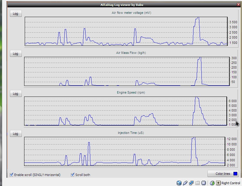

Jestem po tescie przepływomierza do odcięcia i nie wygląda to dobrze
przynajmniej mi się wydaje po porównaniu z testami innych przepływomierzy przeprowadzonych przez Bubu
wszystkie elementy u mnie wychodzą zaniżone :(

Chodzi nie tak jak powinien ale czego można się spodziewa po takich wskazaniach przepływki no i nie wiem co z tą sondą póżno zaczyna pracowac i dobije najpierw do zera prawie i zaczyna bardzo powolną sinusoidę napięcie się zmienia co 2-3 sekund takie wielkie kulfony wychodzą na wykresach
jeszcze większe jak tu jutro zrobię jeszcze screeny myślę że sonda nie powinna tak chyba pracowac ale czym to jest spowodowane czy jest także do wymiany to nie wiem
