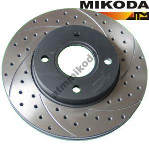

    Jak w temacie, chcę się upewnić żeby nie strzelić zonka. Jeśli tarczę trzymamy jak na zdjęciu poniżej to zakładamy ją na prawa przednią stronę.
    Dobrze rozumuję?

    a nie ma tam przypadkiem wybitej literki P lub L?

    Tak na prawą.

    Mikody są opisane (jest naklejka P bądź L)

    no jest p - prawa l -lewa :-)
    Ale zależy jak to patrzy, lewa to strona kierowcy a prawa to pasażera z boku - tak przynajmniej ja to rozumuję

    Strony auta określa się zgodnie z kierunkiem jazdy. (oczywiście do przodu)

    Z doświadczenia wiem że nie jest to takie jasne do końca zależy od producenta

    Tak - na prawą.
