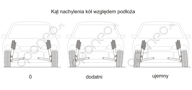

Kąt pochylenia koła nie jest regulowany tylko kąt natarcia jak wyżej już kolega napisał można ustawiać. Jeśli masz rozjechane koła czyli coś takiego /----\ sprawdź tuleje wahaczy bo pewnie do wymiany
jak ja mam wszystkie wachacze z tyłu wymienione na nowe oraz amortyzatory a koła patrza tak /---\ a i prosił bym o zdjęcia tych śrub mimośrodowych

Pochylenie kół tylnych 2 minuty z groszami to dużo za mało. Jeśli natomiast masz na myśli dwa stopnie z groszami, to jest faktycznie dużo. Fabryka przewidziała 0 st 53 min lub 1 st 27 min. Wartości które zmierzono w Twoim wozie wskazują na zużyte mocowanie amortyzatora np. górne, zużyty amortyzator (Ciebie nie dotyczy), wyeksploatowaną lub pękniętą sprężynę.

Mistrzowie, jeśli ktoś ma zawieszenie sportpackowe i dodatkowo już zmęczone lekko sprężyny to kąty się zwiększą. Generalnie im niżej zawias w stosunku do serii, tym większy kąt pochylenia koła. Ma to swoje plusy, do minusów zaliczamy właśnie szybsze zużycie bieżnika po wewnętrznej stronie opony.
