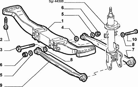

    Byłem wczoraj na ustawieniu zbieżności w mojej alfe romeo 156 1.9 jtd ale Pan mechanik powiedził mi że ustawi mi tylko przód bo na tył nie ma regulacji a tył ma bardzo rozjechany i nie wie jak to ma ustawić. Mówił mi nawet ze tam juz to było przerabiane i nie da się nic zrobić. Jeśli była by taka możliwość że da sie to na czymś ustawić prosił bym o zdjęcia gdzie to się ustawia.

    wahacze poprzeczne sa na mimosrodach i regulujemy nimi tylko zbieznosc

    jak ja mam wszystkie wachacze z tyłu wymienione na nowe oraz amortyzatory a koła patrza tak /---\ a i prosił bym o zdjęcia tych śrub mimośrodowych

    dzięki wszystko spoko ale może jakaś legenda ?

    Cytat Napisał mrlukasz Zobacz post
    ciebie interesuje nr 3 ,jakos mi sie nie przedrukowała legenda

    a własnie ta legenda była by mi potrzebna bo tak dalej niewiem jak to sie tam reguluje mam śrubę i co znią dalej kręce jakieś podkładki daje albo jeszcze cos innego ??

    Tylko się nią kręci, ona ma "łepek " mimośrodowy i jest na niej taka eliptyczna podkładka z kreskami.
