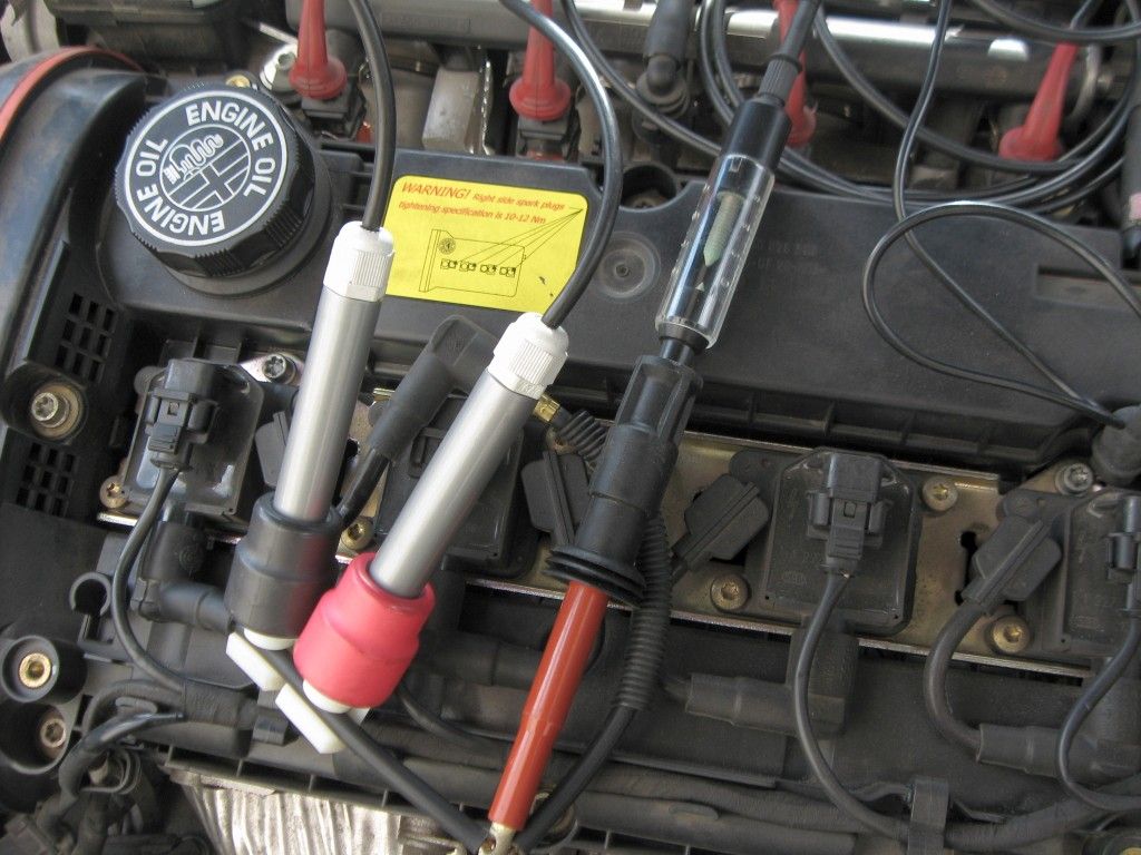

    - dwa pliki S1, S2 z podłączonym iskrownikiem do świecy cylindra 1.
    - pierwszy plik iskrownik ustawiony na 3 mm, drugi plik iskrownik ustawiony na 5 mm.
    - log pokazuje mniejszą efektywność cylindra 1 ale cześć wykresu dla wysokich obrotów nie zmienia się.

    Za trudne. Mogę napisać tylko to co widzę na wykresach.
    Z tego co próbowałam zrozumieć, jak wcześniej pisałeś i oglądałam te różne zdjęcia w materiałach, to w testach S01, S02 - zrobiłeś pomiar impulsów WN dla 1 cylindra, a nie typową synchronizację sondą synch 1 cyl. Dlatego dwie sondy – pojemnościowa WN i pobiercza są podłączone na kabel WN, który idzie do iskrownika. Każda sonda jest podłączona do modułu zapłonowego, a z niego idzie kabel do oscyloskopu na wejście 7 – i z tego mam wykres impulsów – 2 (Impulsów WN?). Wykres 1 – z wejścia 5 oscyloskopu – sygnał właściwy od czujnika CKP. Tego nie widać na zdjęciu, tego modułu.
    A normalnie synchronizacja to sondę szarą tylko się podłącza.
    Teraz te ustawienia iskrownika – 3mm i 5mm – czy to przed GMP, że coś? Nie wiem, ani jak się ustawia, ani po co, ani co to jest, jednak tak widzę z wykresów, że ma wpływ.
    Właściwie tylko mniej więcej wiem co to jest iskrownik.
    Jednak to ustawienie ma wpływ na:
    - kąt od 0 do przepuszczenia 2 zębów?
    - także po którym zębie przepuszcza te 2, no w jednym?
    - kąt wyprzedzenia zapłonu (3mm – mniejszy, 5 mm większy?)
    - na to co widzimy na wykresach wydajności i kompresji?
