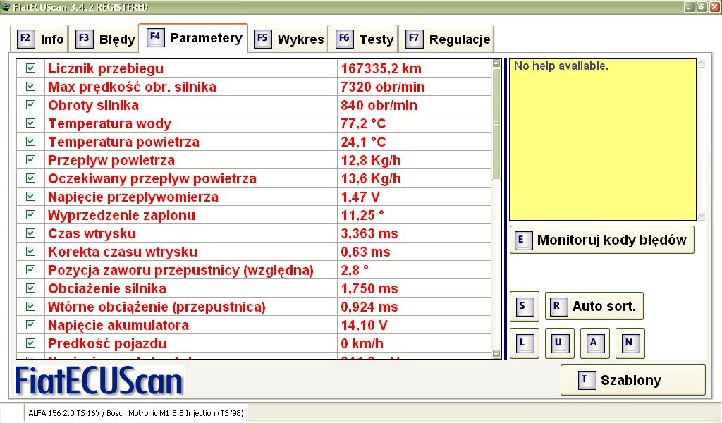

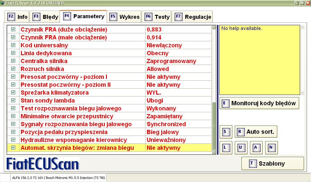

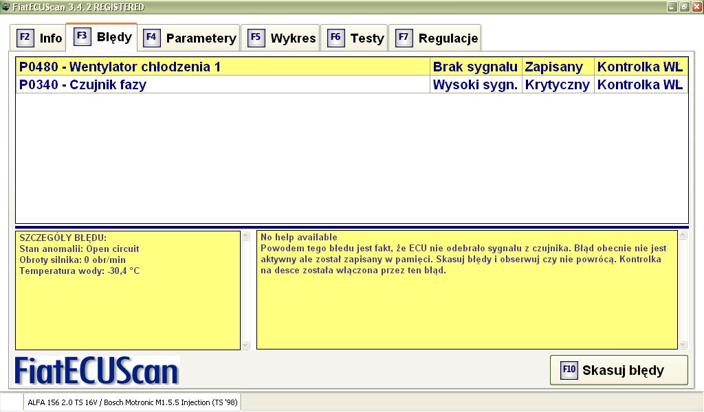

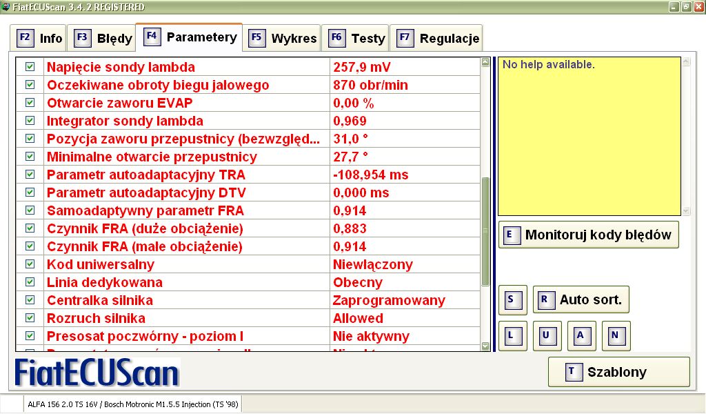

    PO ponownym ustawieniem rozrządu zapaliła się marchewa i dzięki uprzejmości kolegi Bartka z Bydy podłączyliśmy do kompa i sprawdziliśmy błędy i jest P0340 dla ułatwienia wrzuce screen
    Jak myślicie czy to jest błąd czujnika fazy rozrządu czy jakiś inny? Ayto pali normalnie jeździ moc ta sama tylko jest błąd ale trzeba chyba coś zrobić
    Proszę o porady

    297
    P0340 - Camshaft Position Sensor Circuit Malfunction

    klapaa

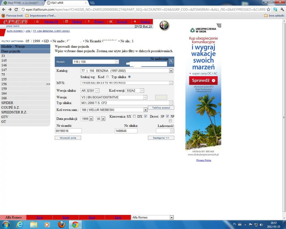

    Aha czyli chodzi o cały obwód czujnika położenia wałka rozrządu to trochę szukania mnie czeka. A jeszcze jedno pytanie mam gdzie mogę sprawdzić samochód po VIN chodzi o to czy był to kiedyś automat czy cały czas manual bo wyskakjue na kompie cos o zmianie biegu automatyczne wylączone

    Tu możesz sprawdzić swój samochód wpisując VIN
    http://eper.fiatforum.com/
    klapaa
    Cytat Napisał sebaaaaaaaa Zobacz post
    A gdzie widzę ze to automat czy manual jets?? porzducam screena
Nazwa:	156.jpg
Rozmiar:	86.6 KB

    5,304
    P0340 oznacza zwykle konieczność wymiany czujnika Halla.
    Ale może masz przerwę w obwodzie. Najpierw sprawdź połączenie na niebieskiej wtyczce.
    Jeśli tam będzie ok to zdejmij osłonę rozrządu i sprawdź wizualnie, czy mechanik, który ustawiał rozrząd nie uszkodził czasami czujnika lub jego przewodu.
    Wstępnie możesz sprawdzić czujnik za pomocą diody LED.
    Jak to zrobić, pisałem niedawno.

    napewno nie miałeś automatu!
    Kolego "PHOENIX" a skąd ta pewność że nie było automatu? To skąd na kompie pokazuje coś od skrrzyni automatycznej?
