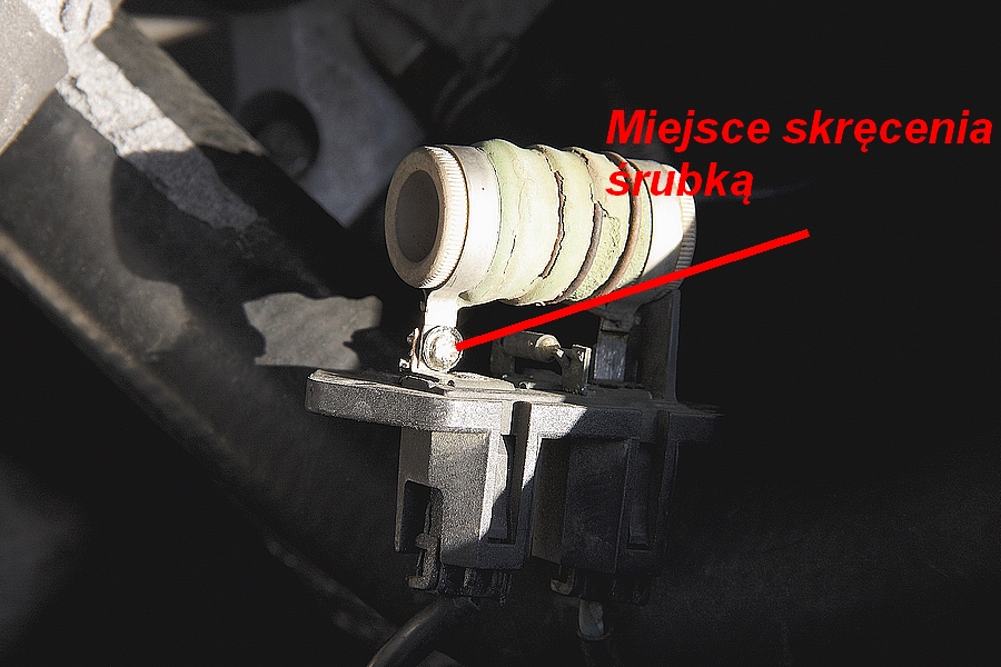

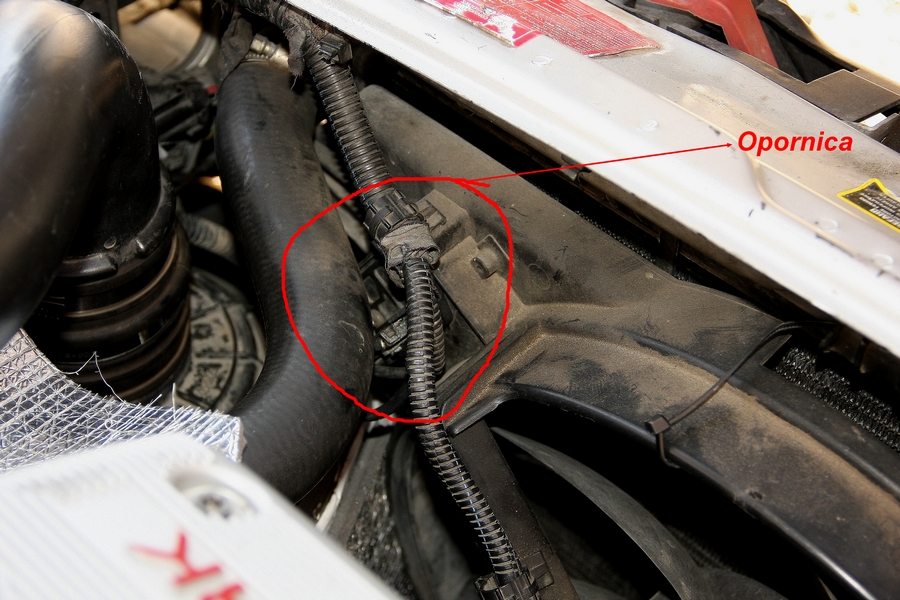

    Jeżeli podczas testu "cyka" przekaźnik a wentylator się nie kręci, to raczej na 100% winny jest opornik. Nie dawno na forum ten problem był poruszany. W moim przypadku winna była właśnie opornica, którą doraźnie naprawiłem. U mnie puścił zgrzew, który udało mi się przewiercić i skręcić śrubką o średnicy 2mm. Najlepiej jest kupić nową, która kosztuje niewiele, bo ok. 50 zł.

    Spróbuj poruszać na połączeniach konektorowych, bo są dosyć mocno obciążone i potrafią się nadpalić. Ja chcesz, to jutro wstawię fotkę jak poradziłem sobie z moją opornicą

    W takim razie to ja poproszę o jakieś fotki, gdzie tego szukać i jak sobie z tym poradzić.
  5. #15
    Użytkownik Romeo Avatar Aster156
    08 2011
    Ford Ka MKII, Citroen C3 II
    838
    Jutro do godziny 10 powinny być w temacie

  9. #19
    08 2011
    838
Nazwa:	IMG_4011.JPG
Rozmiar:	422.6 KB
Nazwa:	IMG_4006.JPG
Rozmiar:	418.4 KB

    no mnie się nie udało "zreanimować". Fakt z jednej strony opornika zgrzew puścił ale złożyłem i nadal nie działa.
