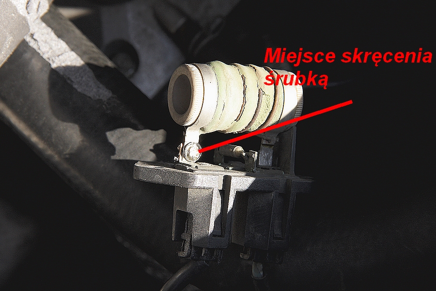

    Widocznie masz uszkodzony bezpiecznik, o którym wspomniał kolega paczek.gsm. W moim przypadku wystarczyła metoda "na śrubkę"

    Tego się nie da zlutować, chyba, że masz mini zgrzewarkę

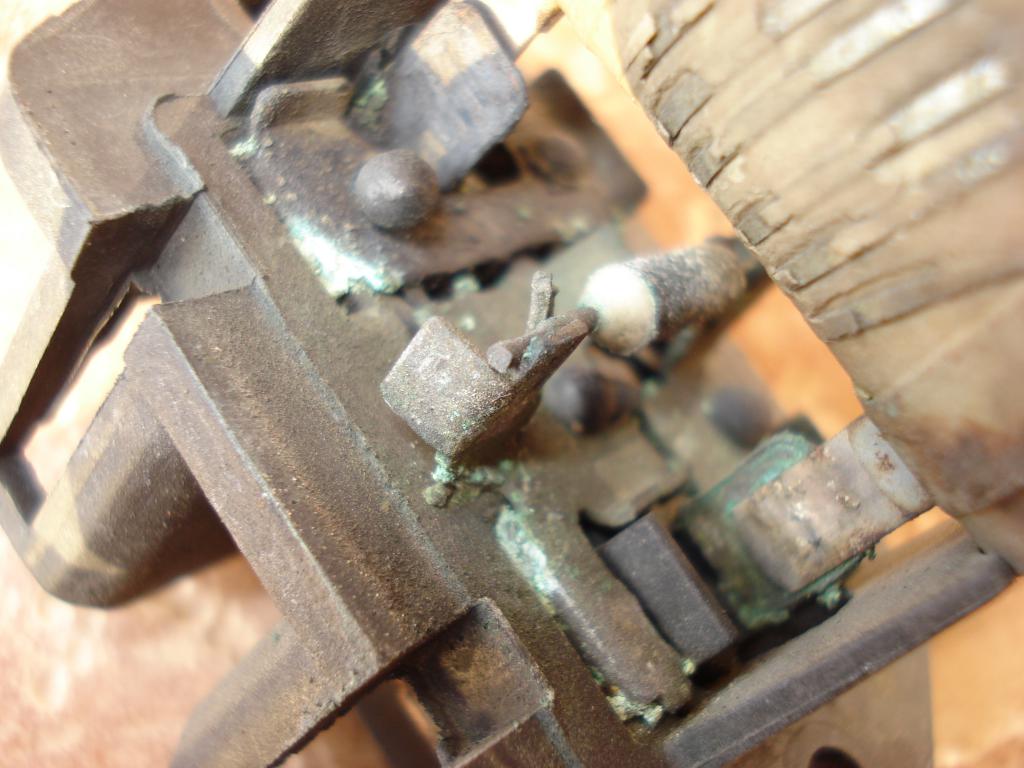

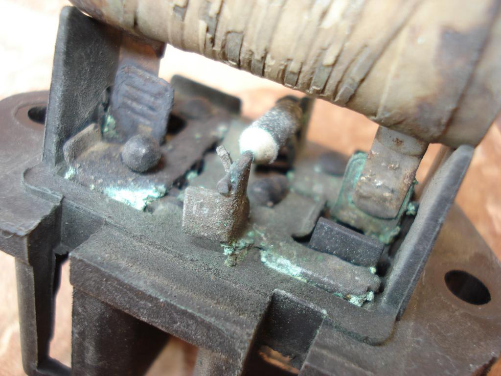

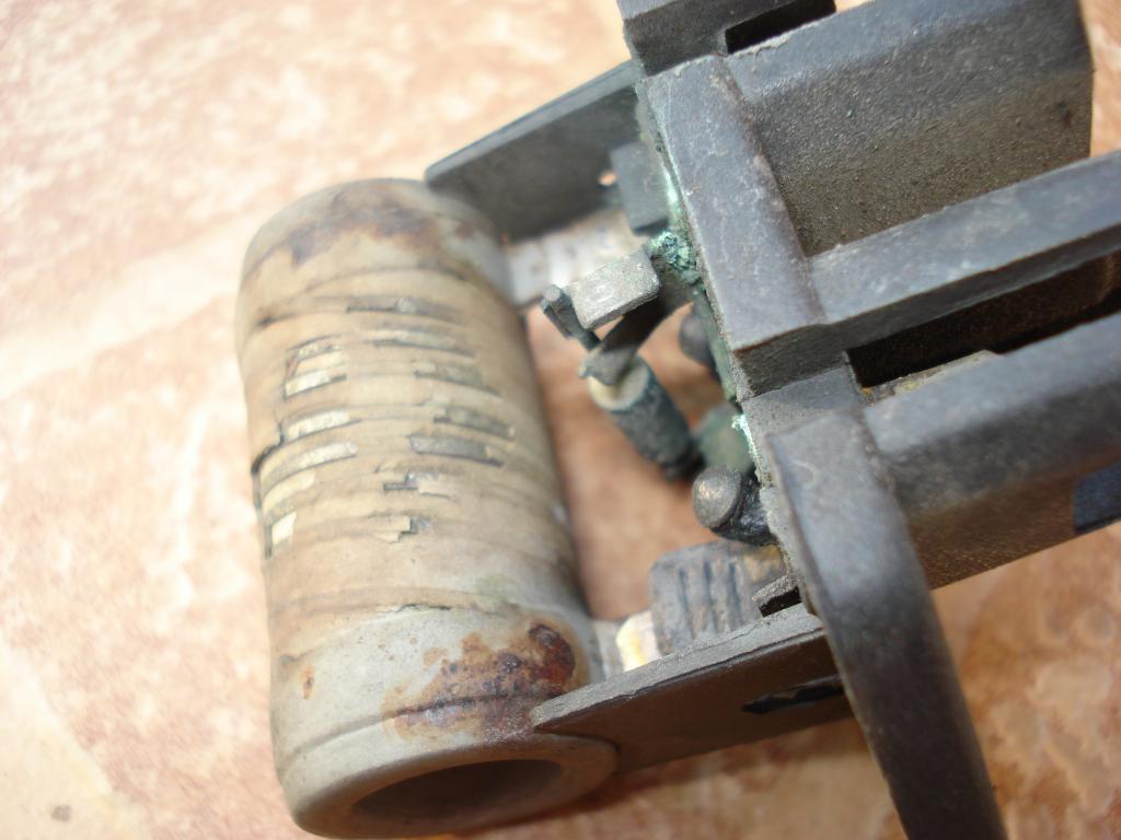

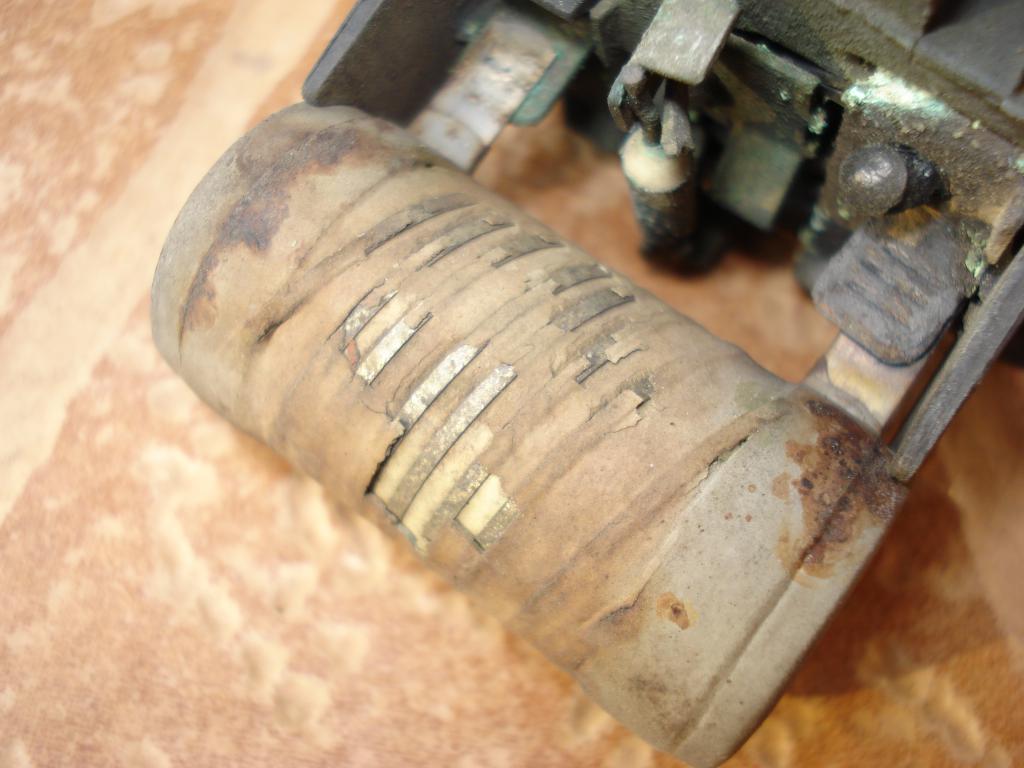

    Aster , tak to wygląda u mnie. Nieco zapyziałe jak by pamiętało potop Szwedzki. Jakieś zaśniedziałe, martwi mnie ta przerwana osłona izolacyjna na zwojach,spróbuję przeczyścić popsikam kontakt sprayem i sprawdzę czy działa ten 1 bieg za pomocą Fesa albo Alfa Diaga. Ciekaw jestem czy coś to pomoże. Można to posmarować smarem miedziowym?
