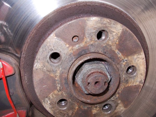

    Buszmeno problem o którym piszesz, to nic innego jak tarcza która nie równo leży na piaście.
    Fabrycznie na piaście jest bolec na który powinna najść tarcza (tarcza oprócz otworów na śryby ma też jeden otwór na ten bolec centrujący).
    Problem polegał na tym że mam urwany ten bolec i wystaje może 2-3 mm, nie zauważyłem i nie nasadziłem na ten bolec. Dlatego tarcza nie równo się ułożyła i miała "bicie"
    Rozwiązanie: Niech twój kolega odkręci koło, obróci tarczę tak aby trafił bolec czy też to co z niego pozostało w otwór tarczy. Ja tak zrobiłem i wszystkie niepokojące objawy ustały.

    Buszmeno to miałem na myśli..

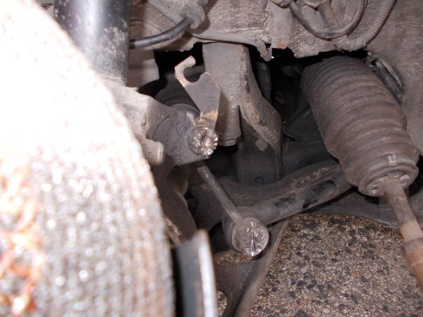

    A tak rozprawiłem się łącznikiem stabilizatora i skręcaniem.
Nazwa:	DSCN0417.JPG
Rozmiar:	108.6 KB
ID:	53525 Nacinałem tarczą 1mm śrube krzyżowo, następnie żabką ścisnąłem, łebek się rozleciał - śruba wypadła.

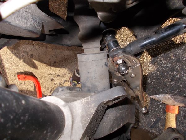

ID:	53526 Od drugiej strony próbowałem uciąć łebek brzeszczotem, brzeszczot się złamał. Więc wyłamałem łącznik, chwyciłem gałkę żabką i z drugiej strony grzechotką odkręcałem, żabke zablokowałem o dolny wahacz. Warto oczyścić szczotką z drugiej strony gwint.
    Dodam jeszcze że łączniki stabilizatora marki Max gear mają śrube kontrującą na klucz siedemnaście, tak więc przy odkręcaniu może być łatwiej.
