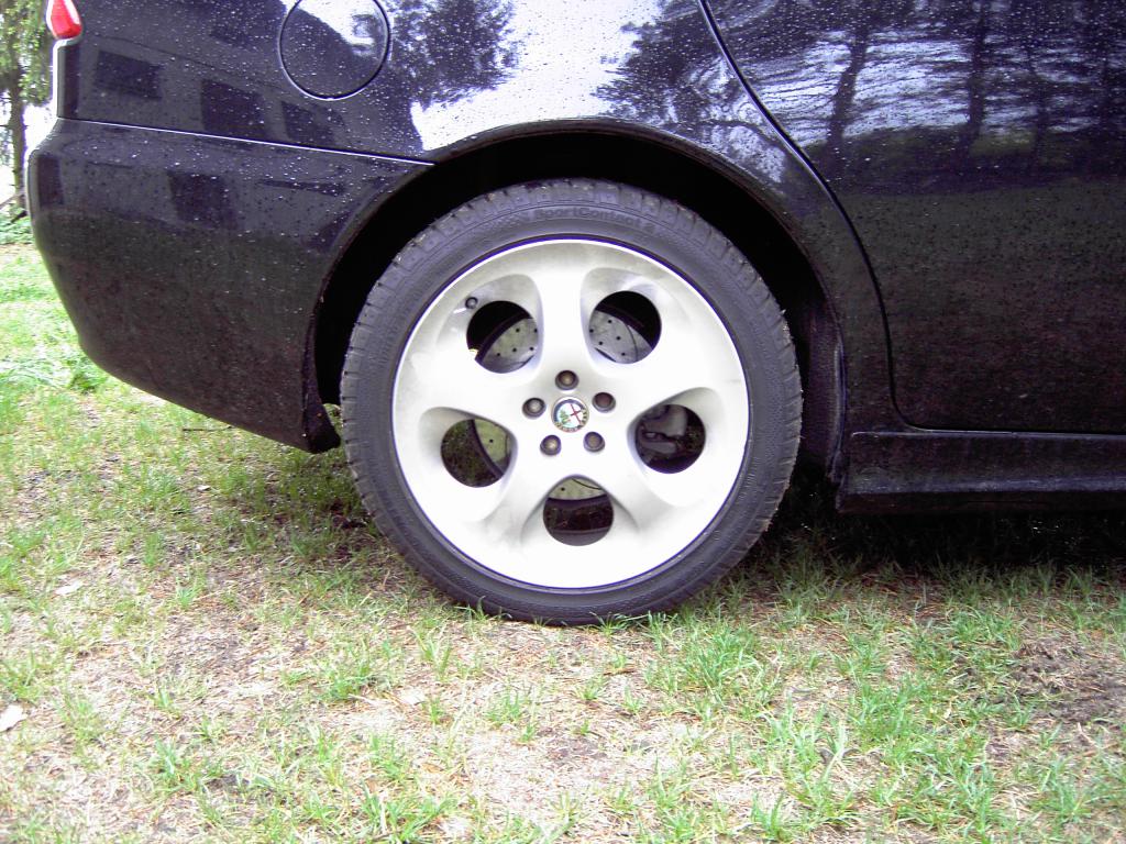

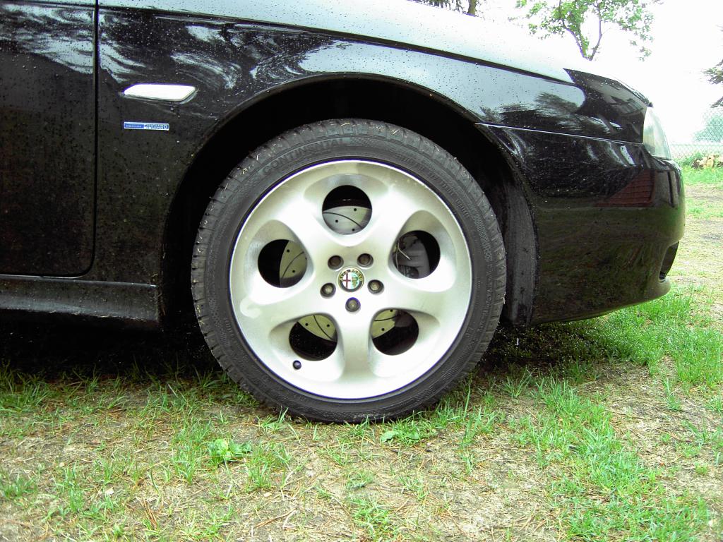

ja do swojej wczoraj założyłem komplet mikody na przód i tył + klocki bosch. Chciałem na początku łyknąć bozarto+trw, bo niby jest to samo co mikoda, aczkolwiek nie mieli tarcz na tył do mnie (u mnie są 276 mm). Cenowo wyszło to tak = 560 zł komplet tarcz + 204 zł komplet klocków; ceny z przesyłką. Co do wrażeń ? wczoraj je założyłem, są na dotarciu, więc ostro nie hamuję ale póki co nie mam najmniejszych zastrzeżeń. Dam znać jak się dotrą jakie wrażenia :D
