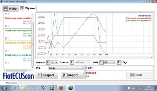

    Witam.
    Pozwólcie że podepnę się pod temat. Odczułem spadek mocy. Nie ma tragedii, ale 2.4 150 koni nie chce zamielić kołami na mokrej nawierzchni, a wcześniej trzeba było się pilnować.
    Podpinka pod kompa. Błąd p0101, po skasowaniu od razu wraca. Przepływka pokazuje praktycznie tylko dwie wartości, na jałowym pokazuje około 2x więcej niż oczekiwana masa.
    Czy ktoś doświadczony mogłby okreslić jak zachowuje się uszkodzony przepływomierz ? Pokazuje skokowo różne, ale raczej stałe wartości czy po prostu je przekłamuje ? Pytam gdyż chce sobie nakreślić temat czy to przepływka czy jednak wina instalacji elektrycznej.
    P0101, czyli sygnał poza zakresem. Poza zakresem, a więc albo masz problem elektryczny z wtyczką/wiązką albo masz padnięty przepływomierz, bo błąd wraca zaraz po skasowaniu. Przekłamywanie pomiaru ale podążanie za wartościami żądanymi wskazuje na zabrudzenie/nieszczelność.
    Cytat Napisał RALFTYCHY Zobacz post
    Już jest po kłopocie winowajcą okazał się przeklęty EGR , auto gasło czasami na jałowym biegu po dodaniu gazu , szarpało strasznie do około 2 tyś obrotów , dymiło na czarno.
    I nie maiłeś błędów z serii P040X oraz P1238? Naprawdę dziwne. Powinny się pokazać. Chyba, że ten program w twoim telefonie po prostu ich nie pokazywał. Takie coś już miałem. Dopiero MES wykazywał wszystkie błędy.
