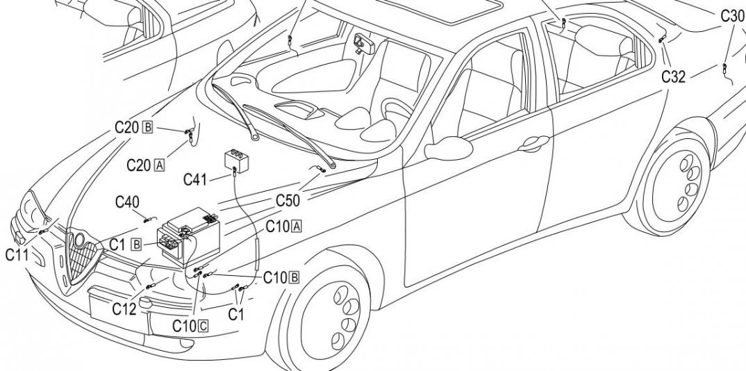

    klemy czyste, pomiędzy kablami nakładanymi na aku mam napięcie 12.4v(nie mierze pomiędzy samymi klemami) wiec chyba ok. A jak jest minus to rozrusznika podłączany?????? jego obudowa robi za masę??
    Ja ta masa sie podłączona do rozrusznika???Kliknij obrazek, aby uzyskać większą wersję

    Masę większość współczesnych rozruszników ma na obudowie - dlatego ważne jest, aby gniazdo w obudowie sprzęgła, w którym znajduje się rozrusznik było czyste.

    2) gniazdo w obudowie sprzęgła to co?? styk bendixa i skrzyni???? Na rysunku powyżej schematy alfy 156 jest pokazane jakby rozrusznik i alternator był podpięty do masy kablem.
