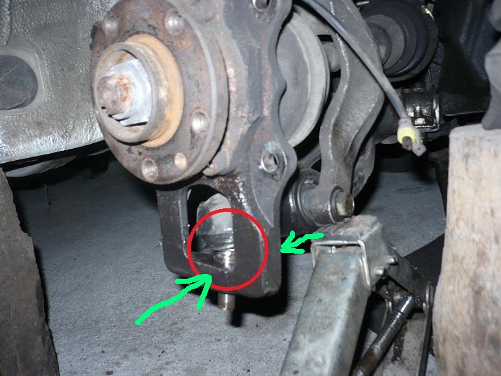

    Jeśli nie masz sciągacz do sworzni to młotek i wal w zwrotnice sworzeń to stożek i musi wyskoczyć, tylko z umiarem. Może Ci jakaś osoba pomoć trochę opierając się łyżką na wachaczu a ty pare razy czujnikiem po zwrotnicy i MUSI wyjść.
    PS. Oczywiście uderzasz w miejscu gdzie sworzeń siedzi. Walenie po gwincie od dołu nie przyniesie rezultatu nawet nie przymierzaj sie do takiego demontażu.
    Edit: Cool_Kid Walenie po sworzniu samym powoduje ze nam wszystko poskakuje i się tylko namachamy - pozatym w razie jakby ktoś kiedyś potrzebował sciagnać wachacz nie niszcząc go to nie ma wyjścia bo zniszczy gwint.

    Podstaw równo ten lewarek, żeby zminimalizować napięcia i ustawić wahacz możliwie jak najbardziej równolegle do ziemi, a potem, tak jak kolega wyżej napisał - impulsator kinetyczny i uderzamy w sworzeń. Wahacz i tak do wymiany, więc o gwint się nie musisz martwić

    potrzebne dwa ciężkie młotki i trochę siły
    jeden młotek przykładasz i mocno trzymasz, a drugim z całej siły napierniczasz w obudowę aż sworzeń wyskoczyKliknij obrazek, aby uzyskać większą wersję

    Wal w zwrotnicę musi zejść!! jeśli niestety Ci sie nie uda to wyciągnij zwrotnicę razem z wahaczem i wybijesz to juz " na stole"

    Wyciągnij szpilkę od widełek amora i podlewaruj zwrotnicę, a nie wahacz, wal młotem od dołu w sworzeń- musi puścić. Obawiam się, że nie tylko wahacz wykrzywiło, ale też zwrotnicę.

    poco walić tak młotem, podgrzej to punktowo palnikiem i lekko wyskoczy . Ściągacz nie majątek jakieś 50 zł najprostszy a przyda się nie raz do sworzni...

    Uwierz mi, że pracując parę lat w warsztacie bez ściągacza nie było jeszcze przypadku aby sworzeń nie wyskoczył. Tak jak koledzy mówili parę uderzeń w zwrotnicę ale tak "z za ucha" i dobrze by było aby ktoś jeszcze łapką podważał za wahacz i pójdzie na pewno.
