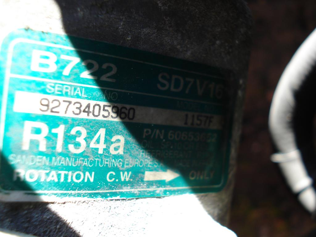

Na forum jest tyle osób handlujących częściami do AR a Ty zaczynasz od allegro?! Poza tym argumenty masz delikatnie mówiąc nieadekwatne do tego, co masz kupić. Po pierwsze musisz znać jej numer seryjny (najlepiej zrób zdjęcie tabliczki znamionowej ze sprężarki) a po drugie zacznij szukać w dziale bazar.
Ok może popełniłem błąd i nie taktem było szukanie na szybcika na allegro, tyle że potrzebuję tej klimy w dobrej cenie i pewnej. Ok mam tą tabliczkę. Chyba pozostaje mi tylko szukać w bazarze , dzięki.

Sprezarka SANDEN SP7V16 czy jakos tak jest chyba...
