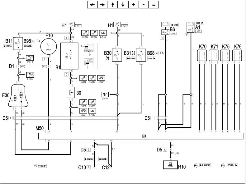

    Witam
    Poszukuję jakiegoś schematu rozmieszczenia przewodów ABS-u
    A w zasadzie chcę się dowiedzieć którędy przebiegają przewody do czujników, bezpieczników itp...
    Czy pod kierownicą i w okolicach bezpieczników są kostki / przewody związane z ABS-em...?
    Zadaję pytanie ponieważ potrafią zabłysną kontrolki od ABS na zegarach... Czas to naprawić

    a jak już zabłysną kontrolki to jakiś błąd się pojawia?

    Pojawia się coś takiego w FES-ie
    05 - przekaźnik elektrozaworów ABS/ESP
    The main Relay or the associated circuitry has a defected. This relay is usually part of the hydraulic assembly and supplies the power to the solenoid valves and acts as a safety device. Check :
    1) Permanent (+30) and key-On power supplie and ground circuits for opens, shorts or weak connections
    2) The relay coils and the relay for proper functioning
    Powodem tego błędu jest Ogólny
    Obecny status błędu to Wartość licznika błędu to 20

    Błąd jest permanentny czy sporadyczny?
    Mogę wkleić Ci schemat, ale zastanawiam się czy będziesz w stanie go odczytać.

    Przez pewien czas był sporadyczny teraz pali się cały czas, acz kolwiek do niedawna zgasł na chwilę... Możliwe że coś obruszałem... wszystkie połączenia zapsikałem KONTAKTEM pozostało mi jedynie sprawdzić KLEME + bo tam nic nie dotykałem a wyczytałem że tam jest bezpiecznik ABS-u
    Bardzo był bym wdzięczny za jakiś schemat...

    O tym samym pomyślałem. Maxi Fuse na akumulatorze.
