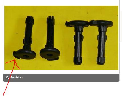

wciskasz to co zaznaczyłem i wyciągasz - koniec ( przynajmniej ja tyle pamiętam ze 156 )

Potrzebujesz krótki śrubokręt krzyżakowy. Podciągasz zagłówek do samego końca, pod zagłówkiem są cztery śrubki, odkręcasz plastik. Powinieneś zobaczyć takie druciane zabezpieczenie. Delikatnie je wyciągasz z jednej i z drugiej strony. Zagłówek jest Twój ;) Możliwe, że będzie konieczne oderwanie materiału zagłówka, który jest przyczepiony zszywkami tapicerskimi. Potem można go łatwo przyczepić zszywaczem tapicerskim. Po wyjęciu zagłówka wkładasz zabezpieczenia na swoje miejsce, skręcasz wszystko do kupy i zakładasz zagłówek na prowadnice. Zajmuje to ok. pół godziny.
