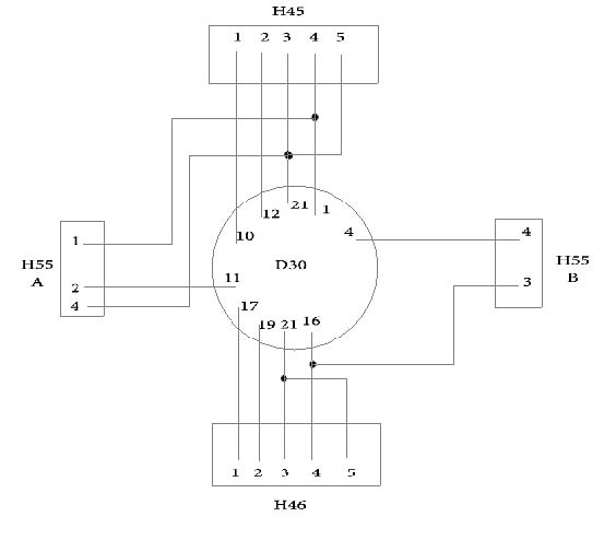

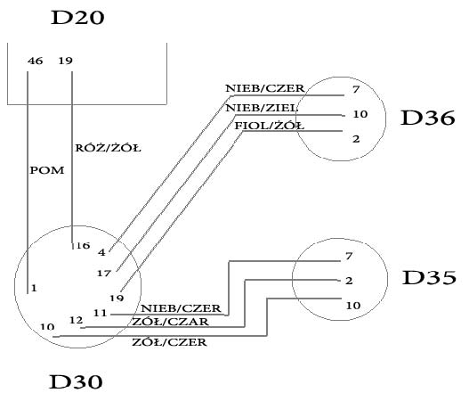

    Witam, swojego posta kieruje głównie do posiadaczy Alfy Romeo 156 po pełnym lifcie (najlepiej 2004-05). Problem mój polega mianowicie na kolejności poszczególnych przewodów elektrycznych w wiązce wychodzącej z nadwozia (kostka D30) i łączącej się z wiązka w drzwiach. O ile wiązka drzwiowa jest w porządku i końcówki przewodów w kostce wychodzą w odpowiednich miejscach o tyle nie mam tego szczęścia z przewodami wychodzącymi z kostki wiązki głównej( wychodzącej z nadwozia). Dlatego moja wielka prośba, czy mógłby ktoś podać na przykładzie działającej całościowo wiązki kolejność/umiejscowienie poszczególnych przewodów w kostce. Coś co dla was wydaje się normalne dla mnie jest utrapieniem, ponieważ nie funkcjonuje mi większość urządzeń elektrycznych obsługiwanych przez kierowce(el.szyby c.zamek itp). Czynność nie jest trudna wystarczy odpiąć kostkę odsunąć gumową osłonę i dokładnie opisując kolor przewodów podać miejsce danego przewodu. Przewody są w w 6 rzędach.
    Znalazłem coś takiego Kliknij obrazek, aby uzyskać większą wersję

    Niestety jest to przykład wiązki dla modelu z przed fl
    Dlatego mam nadzieje, że znajdzie się się jakaś dobra dusza i wspomoże kolegę w potrzebie

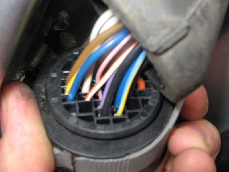

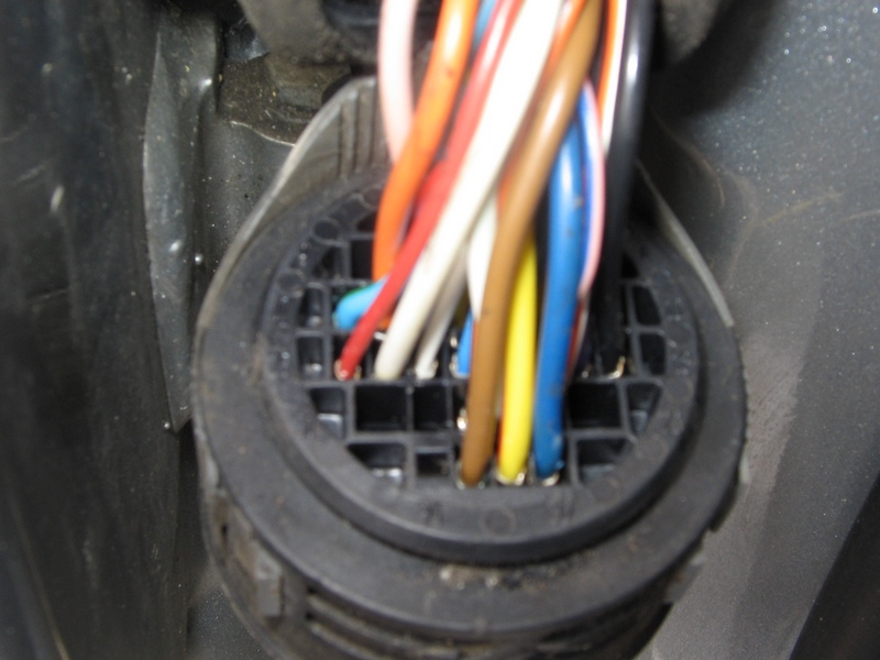

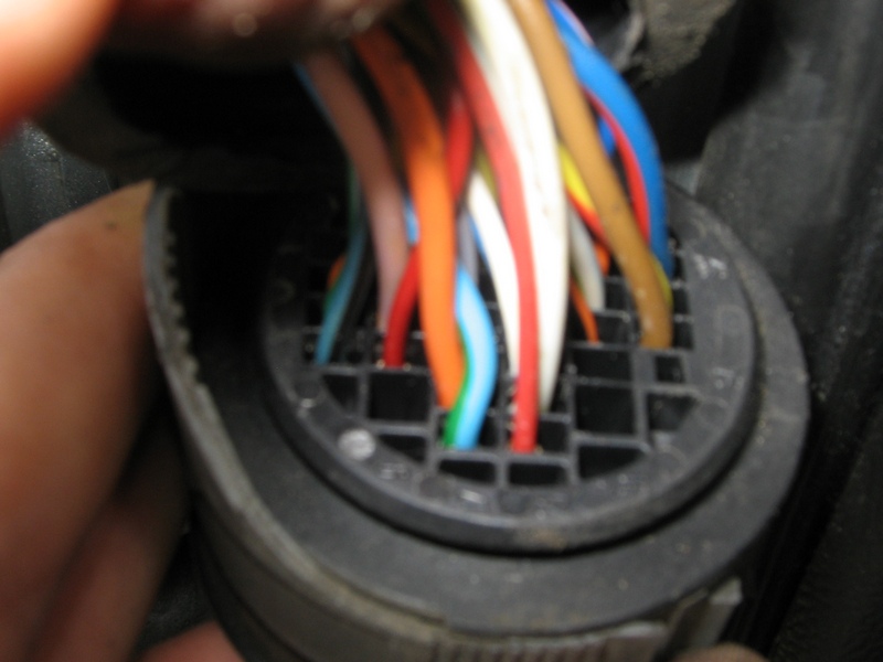

    Dzięki za sugestie, ale w moim przypadku wszystko działało poprawnie a przyczyną stanu obecnego jest naprawa uszkodzonej(pękniętej) kostki. Podczas wymiany samego plastiku tato pomylił kable i z każdą kolejna "poprawą" robił się coraz to większy miszmasz. Teraz mam odłączoną ponieważ po podłączeniu robią się zwarcia...
    Jaboleq już czekam jak na szpilkach na twoja wiadomość ^^. Mam nadzieję, że wiązka się "pokryje"
    06 2010
    Tychy
    7,325
    Z dołu:

    Z lewej:

    Z prawej

    Numery:
    1 pomarańczowy gruby
    2 zielono-fioletowy
    3 niebiesko-czarny
    5 fioletowo-biały
    6 brązowo-czarny
    7 jasno różowy gruby
    8 czerwony
    10 żółto-niebieski
    11 niebieski
    12 żółto-czarny
    13 jasny fioletowy
    14 żółty gruby
    15 fioletowy gruby
    16 pomarańczowy gruby
    17 niebiesko-zielony gruby
    18 czarno-fioletowy gruby
    19 fioletowy gruby
    20 różowo-niebieski
    22 niebieski
    23 biały
    24 biały gruby
    25 czerwony
    27 pomarańczowo-biały
    28 biało-zielony gruby
    29 pomarańczowo-czarny
    32 niebieski
    33 zółto-czerwony gruby
    34 brązowy
    Chyba się nie pomyliłem
