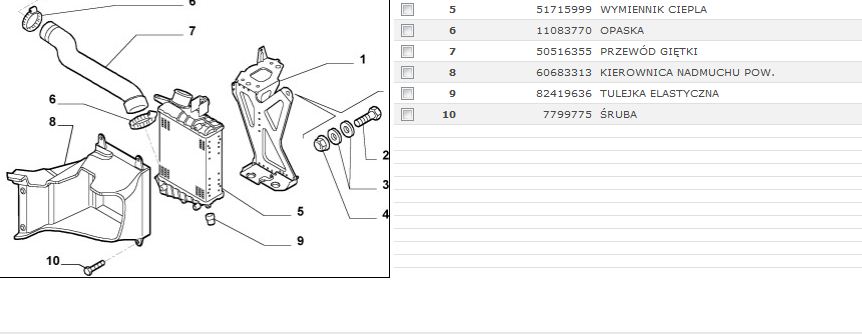

    w GT jest taki:
Nazwa:	Przechwytywanie.JPG
Rozmiar:	48.6 KB

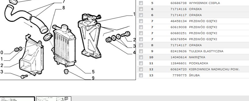

    a w 156 taki:
Nazwa:	12.JPG
Rozmiar:	61.2 KB
    chyba ci jednak nie pomogę :-(
