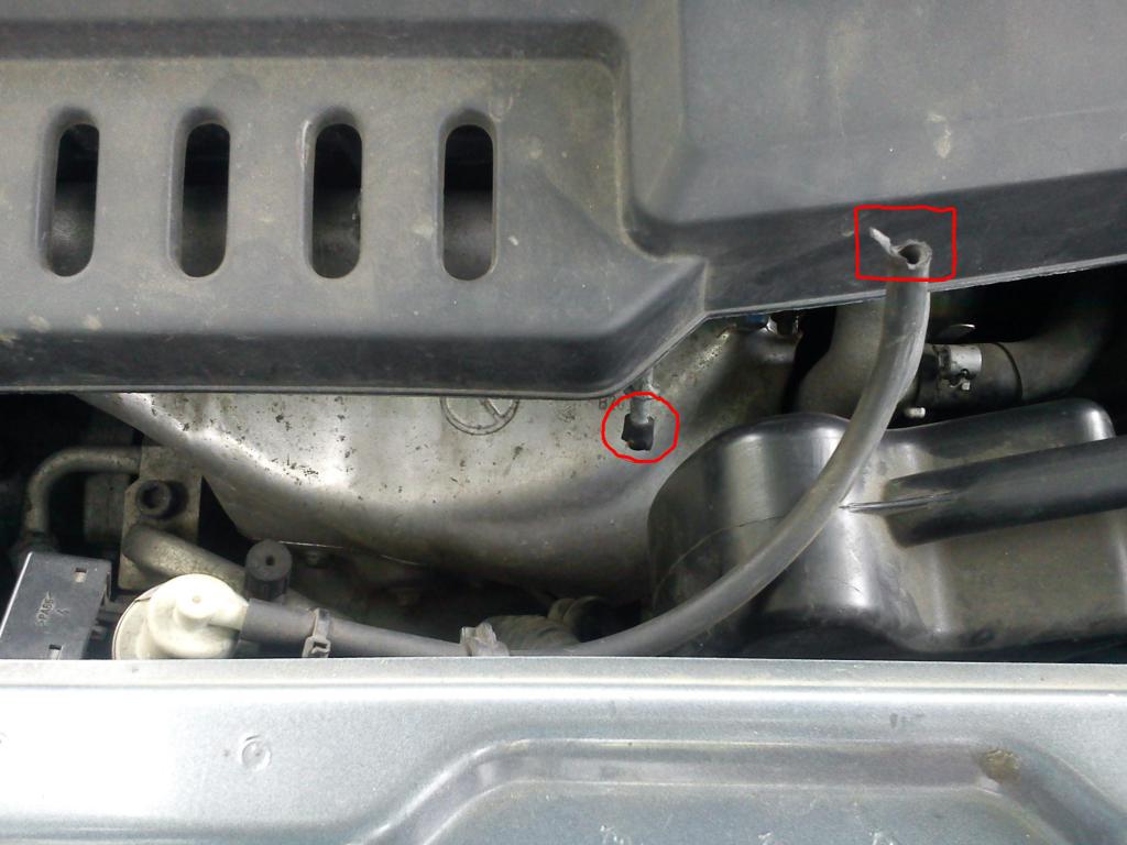

cóż to za cienki wężyk? jest urwany i nie wiem czy to potrzebne czy nie?!
Znajduje się on zaraz za chłodnicą, na pewno obrazek pomoże
wężyk idzie od tej białej kostki po lewej do tego czegoś zaznaczonego z kółku...
w kwadracie końcówka tego wężyka...

Wymień go jak najszybciej, bo to wężyk podciśnienia regulujący geometrię turbiny.

Turbo nie jest bez tego wężyka regulowane więc silnik nie dostaje tyle powietrza ile powinien. Przez to zapisuje błąd. Dłuższa jazda w takim stanie spowoduje zapieczenie się zmiennej geometrii i potrzebne będzie czyszczenie turbo.
Układ podciśnienia idzie od strony silnika ze zbiorniczka podciśnienia do elektrozaworu vgt przy chłodnicy ("kostki"). Drugi wężyk wychodzi z niego, idąc do gruszki sterującej bezpośrednio geometrią turbiny. Ten wężyk też lubi się rozszczelnić.
Dodatkowo po wymianie urwanego wężyka powinieneś zauważyć poprawę w gaszeniu silnika- nie będzie żadnych drgań.

Czyli jeszcze raz... Na pewno trzeba włożyc z powrotem ten wężyk w ten cycek...a czy można zastąpić ten wężyk innym? np taki od spryskiwaczy taki twardszy troszeczke...chodzi mo i to czy liczy sie sztuka czy musi byc jakiś?

Jeśli chcesz wymienić wężyki to najlepsze będą takie od przewodów paliwowych lub hamulcowych.
W sklepie motoryzacyjnym powinni Ci je dobrać odpowiednio.
Załóż wężyk, skasuj błędy i zobacz jak będzie jeździć i czy dalej będą błędy.
Telepanie budą powinno zniknąć.

narazie przymocowałem ten sam wężyk , tylko go troszke skruciłem...
rozumiem, że musi mieć taką samą średnice w środku tak? czy może być grubszy troche (oczywiscie z umiarem) i na koncu na tym cycku wziąże opaską...
