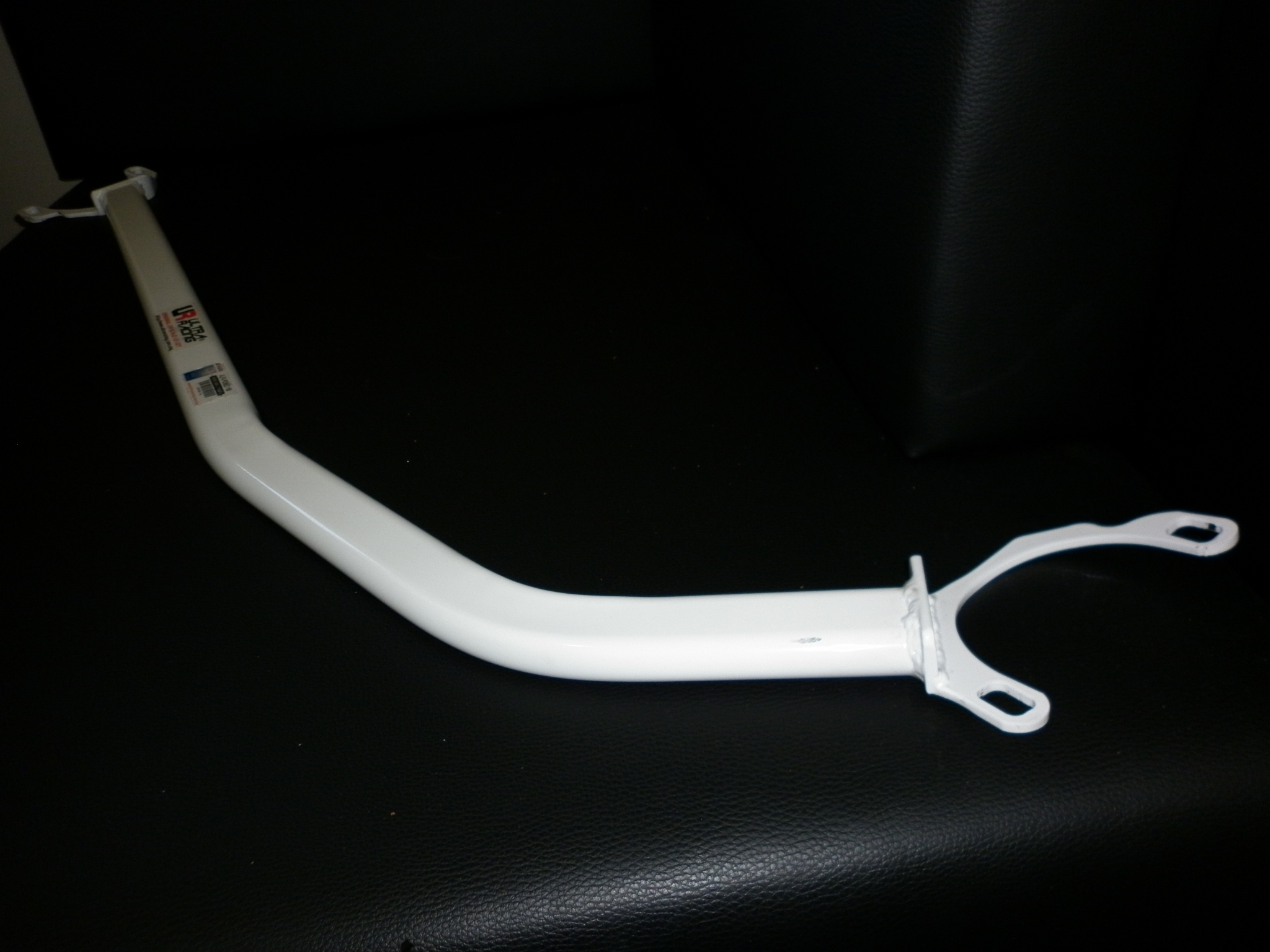

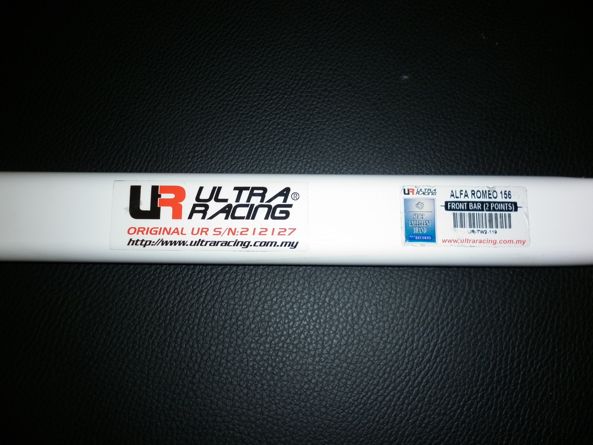

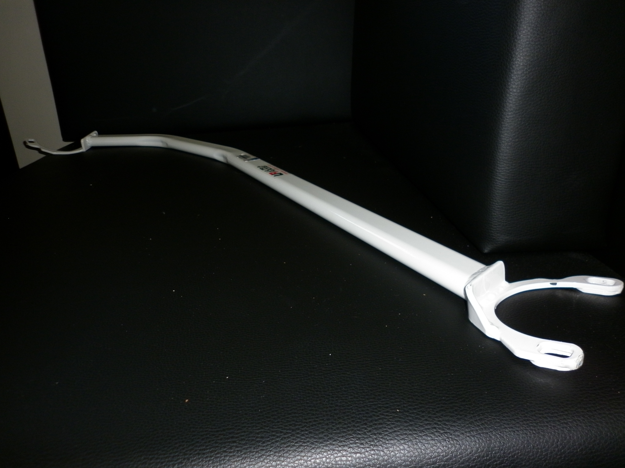

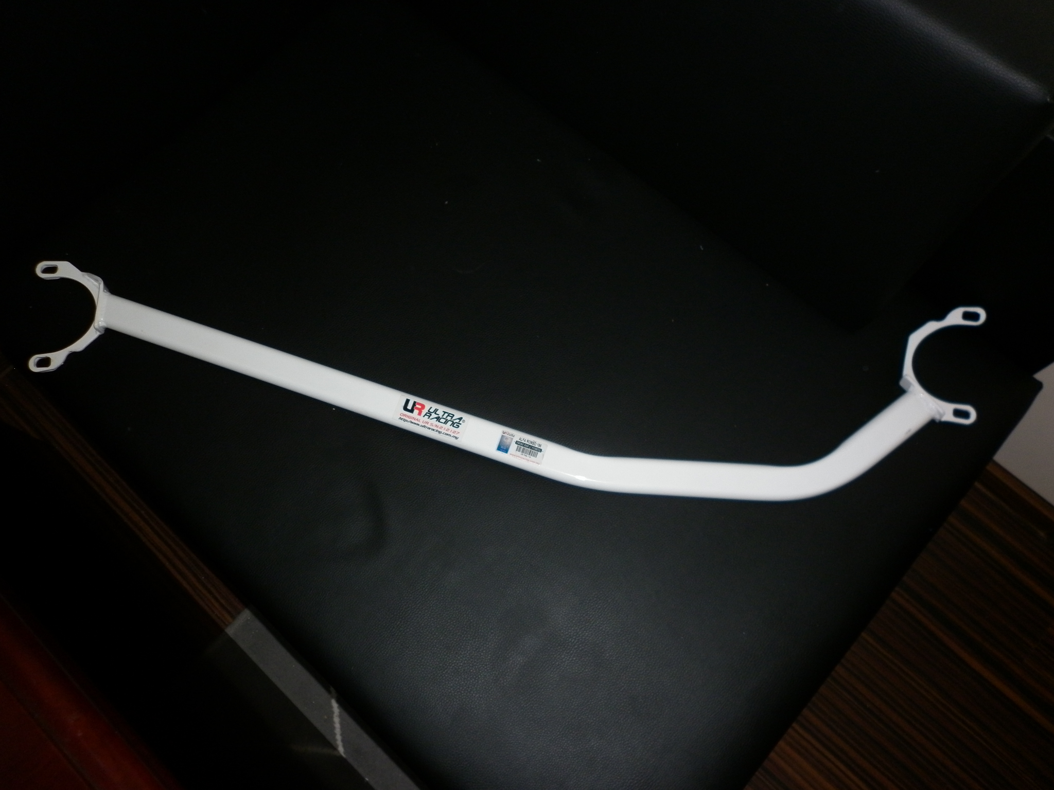

    Witam Serdecznie,
    Czy możecie mi napisać do jakich wersji silnikowych AR156 powinna pasować widoczna na zdjęciach poniżej rozpórka? Czy rozpórka powinna pasować również do AR147?

    Wydaje mi się że do wszystkich 156 będzie pasowała do 147 raczej nie

    Tylko co ona ma dawać jak nie ma regulacji żebyrozeprzeć kielichy?

    Danek, do 2.5 V6 nie podejdzie, bo opiera się o silnik.

    Po numerze to ta rozpórka http://www.ultraracing.com.my/Bars.asp?ID=2101 ,ale bardziej przypomina mi tą co siedzi na 147 Pewnie pasuje do JTD i TS. Ale ręki nie dam uciąć

    jbkobziak, masz rację co do numeru. Zamawiałem po tym numerze i miała być to rozpórka pod 2.5 V6, jednakże się pomylili i wysłali mi inną do 156. Dlatego chciałbym się upewnić do jakiego modelu jest ta rozpórka i ją sprzedać, bo odsyłać jej do Malezji jej nie będę.

    W obydwu 156 które miałem założyłem rozpórki górne, więc nie musisz mi wyjaśniac jak one działają. Piękny rysunek pokazujący jak rozpórka prawidłowo założona pracuje, ale nic nie wyjasniający jak ja założyć. Podczas zakładania przód auta musi byc podniesiony, czyli koła się zblizają, a kielichy rozchodzą- regulowaną da się założyc i ustalić prawidłową odległość między kielichami. Zakładając że założysz tę rozpórkę to jak ustalisz prawidłowa odległość między kielichami skoro w tej rozpórce są otwory łezkowe?
