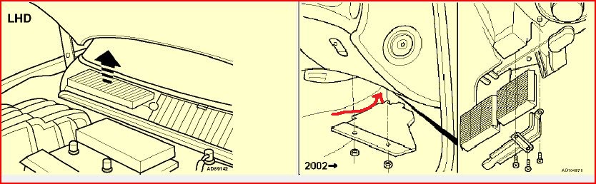

Witam wszystkich,po przeczytaniu kilku wypowiedzi wiem że powinien być pod podszybiem lub pod schowkiem.Problem w tym że nie mogę go zlokalizować!alfa 156 rok 12/2002
Tak jak pisze mac!ek.
Twoja jest z grudnia '02, więc na pewno :)
Wymiana nie przyjemna ze względu na zły dostęp. Potrzebny będzie Ci kluczyk 10 i 5,5 :) śrubek będziesz musiał szukać w miejscu zaznaczonym na obrazku (dość głęboko)
Powodzenia ;)
Ostatnia edycja:
Jest,udało się,był pod schowkiem.Dostęp masakryczny:( gdyby nie pomoc kolegów z forum i kluczyk 5,5!)czężko ale duża różnica jakbym wymieniał worek od odkurzacza:)poprzedni właściciel zaniedbał,mam Ją 4 dzień.INNAMORATO;)

Nie sugerować się tym, że instrukcja jest od 147 :) W 156 filtr jest w tym samym miejscu z tym że w katalogach nie przewidzieli tego ;) i z reguły wskazują podszybie :)
Przed wymianą chciałem zobaczyć czy jest 1 czy 2 filtry,więc nie kupowałem i nie miałem instrukcji.Po wyjęciu okazało się że są 2 które wymieniłem.Koszt 120 zł z wkładem węglowym firmy jc premium.pozdr.

Panowie to jak to jest w wersji po ostatnim lifcie ? Filtr jest w podszybiu czy w kabinie czy może tu i tu ? :blink:
Za schowkiem.
Wszystkie od FL wnętrza tak mają.
Tylko dwuczęściowe.
