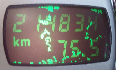

    Wczoraj w południe wchodzę do alfy i przekręcam kluczyk, moim oczom ukazał się taki ciekawy widok:
Nazwa:	P6190026.JPG
Rozmiar:	68.3 KB
    Koszmar prawda? Nie wiem teraz co z tym zrobić. Nie chciałbym zmieniać licznika ponieważ przebieg jest oryginalny.

    Wydaje mi się że dobry elektronik sobie poradzi z wymiana samego LCD wiec wszystko pozostanie jak było tylko na dawce to muz pewnie musisz kupić cały licznik

    Rozebrałem dzisiaj licznik i normalnie wymiana wyświetlacza jest prosta. Muszę teraz tylko dawcę kupić. Myślę że 15 minut roboty i będzie jak nowy. Jak dostanę wyświetlacz to zrobię mały tutorial ze zdjęciami. Może komuś się przyda. Wyświetlacz jest wciskany na takich specjalnych nóżkach i wymiana go jest banalna i szybka.
